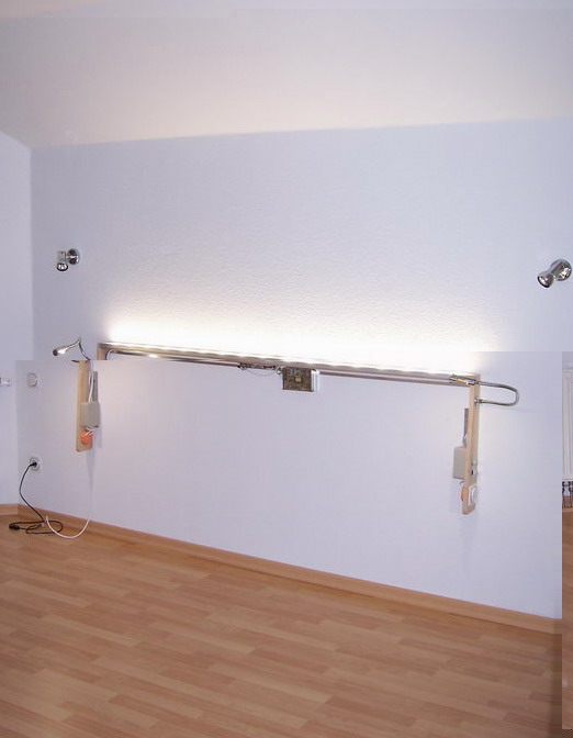

Ich renoviere gerade meine komplette Wohnung und bin jetzt beim Wohnzimmer angelangt, (bereits neu gestrichen, neue Couch bestellt, Vorhänge, Teppich, Boxen etc). (Siehe Foto)
Nun kommt die Decke dran, bis jetzt ist die indirekte Deckenbeleuchtung mit Neonröhren realisiert (wirkt ziemlich kalt und Keller ähnlich). Dies möchte ich durch warmweiße LEDs ersetzen. Nur die Frage ist welche und wieviel.
Ich möchte nicht nur eine Ambientebeleuchtung sondern auch eine ziemlich gute Ausleuchtung des gesamten Raumes. (für die Stimmung wird ein Dimmer eingebaut)

Was ich nict ganz verstehe ist die Frage, wie hell es wirklich werden soll? Wenn es quasi die Hauptbeleuchtung sein soll kann man zwar sicher auch mit SuFlus arbeiten, aber benötigt da schon eine Menge. Wenn irgendwie möglich, würde ich mit HighPower-LEDs arbeiten.
Hier ein Beispiel mit 18 Cree Q2, die die komplette Raumbeleuchtung im Schlafzimmer quasi indirekt ersetzen.
RGB-Universal-Controller, LED-Panel Bad-Leuchte

Die Cree sind allesamt Highpower-Leds und die benötigen zwingend einen Kühlkörper, egal wie hoch die Leds bestromt werden. Zuviel Wärme verkürzt die Lebenserwartung der Led und kann auf kurzer Sicht zum sehr viel schnelleren Ausfall der Led beitragen. Insbesondere in Bereichen, wo die natürliche Konvektion an die Raumluft eingeschänkt wird, sollte der Kühlkörper sehr viel größer als normal gewählt werden, damit die Leds ihre Wärme auch los werden.
Zwischen Wand und dem Strirnende des Bettes sind schon 2 Seiten verschlossen.
Wie groß der Abstand sein soll, hängt davon ab, wieviel Licht man haben möchte. Je weniger Leds man verbaut, desto größer die Abstände, desto größer aber der Strom und damit auch größer die Leistung und damit auch größer die Wärme.
