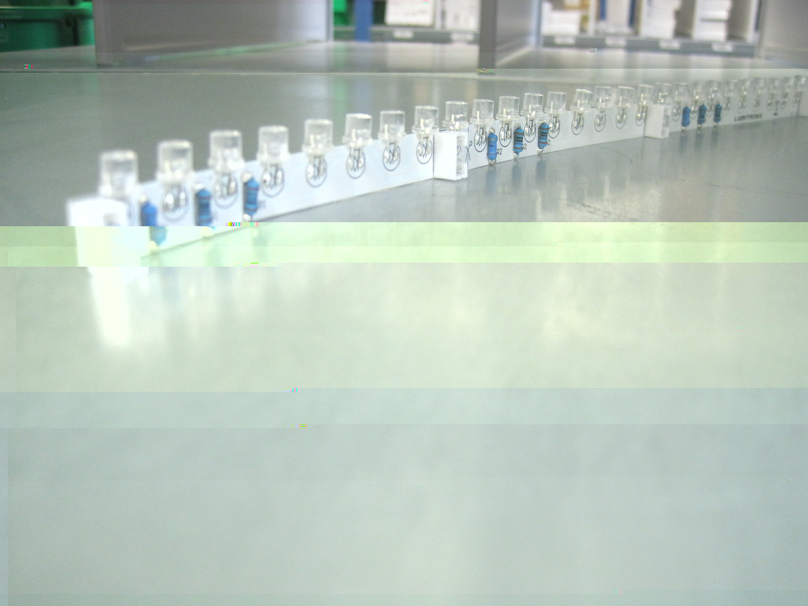

Kennt sich jemand mit diesen LED-Streifen aus? Flat-Top LED Leiste RGB.
led flach.JPG (43.12 KiB) 13116 mal betrachtet
Wo befinden sich dort die Anschlüsse? Also dort wo der Strom rein und raus geht.
Ich möchte sie in den abgehängten Flächen benutzen und dort entweder von einer Rahmenseite zur anderen "spannen" oder noch besser in einem U-Profil laufen lassen (in das ich dann die streifen klemme, sodass nur die Birnchen rausschauen. Ist das möglich? Also müsste ich nur an beide Enden des jeweiligen Streifens rankommen?

Mi, 05.05.10, 16:19
Aber natürlich kennt sich jemand ein wenig aus...
Anschlüsse wie auf dem Foto zu sehen. Da geht der Strom "rein" in die Leiste, wenn Du welche ankoppelst gehts hinten entsprechend wieder "raus", steht sie alleine gibts kein "raus". U-Profil ist möglich, aber darauf achten dass die Kontakte der Leiste isoliert sind gegenüber Metall, sonst hast Du nicht lange Freude daran.

Das bedeuet, wenn ich eine längere Strecke machen möchte, also mehrere "ankoppel", geht der Strom vorne rein, wird über die weißen Verbindungen immer zum nächsten Teilstück weitergeleitet und kommt hinten (am letzten) wieder raus? So das sich der Stromkreis wieder schließt, oder nicht? warum kommt beim einzelnen nichts wieder raus???? Oder läuft es einmal im Kreis und kommt an der gleichen Stelle wieder raus? Frage, weil ich wissen muss ob ich das zum einen über eine Strecke von vielleicht max. nem meter spannen kann, also schwebend, ohne das ich zwischendurch wieder verkabeln muss. und wo dann die kabel für die stromversorgung liegen müssten, auf einer seite, an beiden enden?
lg
So, 09.05.10, 17:59
Auf der Leiste befinden sich so kleine, weiße, rechteckige Fassungen. Das sind die Steckverbinder. An diese können sowohl die Spannungsversorgung (das Kabel vom Netzteil) als auch weitere Leisten angeschlossen werden. Dabei ist es unerheblich, ob die Leisten an den Enden oder mittendrin angestöselt werden. Gleiches gilt für die Stromversorgung. Auch diese kann an irgendeinen freien Stecker angeschlossen werden. Zum Betrieb reicht es, ein Kabel anzustöpselt. Weitere Kabel sind nicht erforderlich. Die Spannung wird von Leiste zu Leiste (über diese rechteckigen Steckverbinder) und an die auf jeder Leiste montierten Leds (mit deren Vorwiderständen) weiter gegeben.
