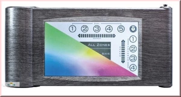

Wenn Du was richtig tolles willst, musst Du dieses Teil nehmen:
Wireless-Funk-Controller mit Touch-Bedienung. Kostet aber allein leider deutlich über 200 EUR und dazu kommt noch de Empfänger ab 100 EUR :shock: Ist aber absolut frauenfreundlich :D

Der schaut ja gut aus. Quasi mit einer Art CIE-Dreieck für die Farbansteuerung. Ich vermute wenn ich mit den Fingern über das Dreieck fahre, dann wird entsprechend die Farbe eingestellt oder? Wie heisst denn dieses Gerät? Wo gibt es s was?

Mich würde auch mal interessieren, was das für ein RGB Controller ist den du da gepostet hast! Hast du dieses RGB Panel selbst gebaut? Kannst du da die Bereiche farblich einzeln steuern?

@Ronald90: der Controller heißt kapego Wireless Touch und wird u.a. über mich vertrieben. Ist halt mal ein anderes Konzept und wohnzimmertauglich. Dafür hat der Hersteller den Preis recht nach oben getrieben.
