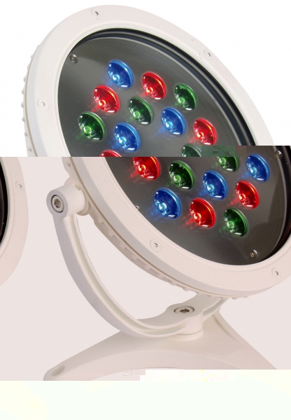

Wie wäre es denn mit so etwas:
Leider nur getrennte Farben, aber dafür 18 x 1W LED, 24V und DMX :D und fast unbezahlbar :(

Schaut lustig aus Turi aber nicht gerade das was ich mir vorstelle ;)
