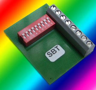

RGB DMX 4 Kanal Controller - für gemeinsame Anode (+)
Dieser DMX Controller ist für den Einsatz mit DMX-512-fähigen Steuerungen ausgelegt.
Die DIP-Schalterleiste wird zur einfachen Einstellung der Adresse des Controllers verwendet.
Über 3 Kanäle können Sie jede der drei Grundfarben (rot, grün und blau) in 255 Stufen einstellen. Der 4. Kanal wird zur Effektsteuerung verwendet. Über ihn können Sie von langsamen Farbübergängen bis hin zu schnellen Farbblitzen alle möglichen Einstellungen treffen. Auch eine Dimmer-Funktion ist integriert.
Dieser DMX Controller ist geeignet für alle SMD-RGB Module sowie Prolight RGB Power LEDs, Superflux RGB 4-Pin und 5mm RGB 4-Pin mit gemeinsamer Anode.
Achtung: Beim Betrieb von einzelnen LEDs am Controller sind passende Widerstände unbedingt erforderlich!
Spannungsversorgung: 6 - 30V Gleichspannung
Stromaufnahme ohne Last: <5 mA
Strombelastbarkeit je Kanal: 3A
Abmessungen: (LxBxH): 49mm x 36mm x 10mm
1 + DMX 2 - DMX
3 6 - 30 V 4 6 - 30 V
5 GND 6 DMX 1 (rot)
7 DMX 2 (grün) 8 DMX 3 (blau)
Produktbeschreibung

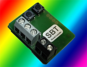

RGB Controller 3 Kanäle - für gemeinsame Anode (+)
Mit diesem Controller sind langsame Farbübergänge in unterschiedlichen Zeitintervallen möglich. Die gewünschte Farbe kann angehalten und gedimmt werden. Nach dem Ausschalten wird die Farbeinstellung bis zum nächsten Einschalten gespeichert.
Der Controller ist geeignet für alle SMD-RGB Module sowie Prolight RGB Power LEDs, Superflux RGB 4-Pin und 5mm RGB 4-Pin mit gemeinsamer Anode.
Dimmen: 0-100% in 8 Stufen
Zeitintervalle: 30sec - 30min in 11 Stufen
Abmessungen: (LxBxH): 35mm x 26mm x 15mm
RGB controller common anode
