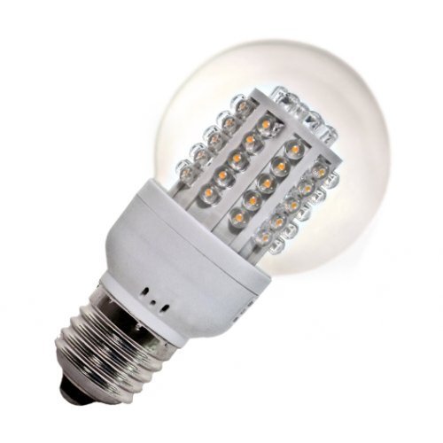

LED STROMVERBRAUCH
90 leds liefern licht was man mit 100w birne vergleicht.
schon 36 leds lampen entwickelt die für 3x3m küche reichen.ür.
ein stück led verbraucht 0.020mah um optimales licht zu liefern.
wir sprechen von 10 000 tausend 10k mcd.
generell gibt es 2 methoden in der Licht welt.
2D wie Spots, das ist ein strahl in eine gerade linie
3D, wie in birne form oder cylinder oder kubik. das licht wird in verschiedenen rechtungen gestreut.
spots sind in shops, in die decke, in taschenlampen usw.weil der lichtstrahl gerade ist braucht man für grosse flächen viele spots.
spots sind nicht eco weil sie eine geringe nutzfläche leuchten können.
sind auch vergleichbar mit jemand der zentralheizung hat und trotzdem abgefällte bäume im kamin verbrennt weil es schön sei!
die 3D methode wie in den photos, sind meistens für zuhause oder wo es gemütlich sein soll.
in einem raum mit 4 wänden kann 3D licht alle 4 wände und den boden mit genug licht versorgen.
die warmweis variante 5mm leds sind ideal dafür.
sie haben bis zu 25 000 mcd.
eine 3D lampe mit 90leds kann eine fläche von 30m² gut beleuchten das sind ca. 5w/h.
für die led fans merken eine 5mm weiss led vebraucht 20ma, 60mw, bei von 3 bis 3,4v.
HITZEENTWICKLUNG BEI LED
die leds haben ein massiven kern, das heisst der raum wo der strom von + zu minus fliesst enthält keine gase und ist auch nicht leer hole.
das sorgt dafür dass die hitze im led kein raum hat wo sie aufhalten kann.
dazu ist spannung so gering 3 bis 3,4 in interessanten 5mm version und das sorgt dafür dass es kaum hitze entwicken kann.
hier wird antiheat kunststoff mit einer 2.5mm linse die die lichtstärke vervielfacht.
auf dem boden der linse ist flache scheibe.
durch meine forscungsarbeit fand ich dass diese scheibe einen gerade strahl produtziert wir ein spot.
meine idee zum verbessern der lichtbeute ist den boden der LED in linse zu verwandeln. das sorgt dafür dass das lichtstrahl nicht mehr gerade ist wie ein zylinder sondern wird 2x45d also 90 grad sein und so viel mehr raum leuchten.
3D 6x6=36 led lampe
3D 6x6=36 led lampe

Di, 12.10.10, 23:34
LED STROMVERBRAUCH
Kommt immer auf den Typ Led an.
Aua.
Eine Led benötigt typisch 20mA und nicht 0,02mA (die letzte Null kann ersatzlos gestrichen werden) und schon gar nicht 0,020mAh
mAh ist ein Stromverbrauch pro Stunde.
10k mcd gibt es nicht.
k steht für kilo
m steht für milli
k und m bedeuten jeweils 1000. Folglich heben sich beide Einheiten auf. Aus 10k mcd werden 10cd (10 Candela)
Das ist Käse hoch 3.
Wenn eine Led mit 2000mcd angeschlossen wird, dann kommen auch nur 2000mcd heraus (eher weniger, da eine Linse, aus welchem Material auch immer, grundsätzlich Licht schluckt). Die Linse fokussiert oder weitet lediglich das abgestrahlte Licht. Eine Linse ist kein Lichtvervielfacher.
Deine Idee?
Das haben vor Dir schon andere Leute erkannt.
Und weil es so praktisch wird das auch schon seit einem halben Jahrhundert so praktiziert.
Licht entsteht im PN-Übergang eines dotierten Kristall. Das Licht wird rundum abgestrahlt (also 360 Grad) und verlässt in der Dicke des PN-Übergang den Chip. Im Led-Gehäuse befindet sich ein metallischer Reflektor (meist die Kathode der Led), der das Licht in die gewünschte Richtung lenkt und auf einen bestimmten Abstrahlwinkel verteilt. Und das alles noch ohne Linse.
Und bevor Du jetzt weiter forschst: Die 3 dimensionale 360 Grad Led gibt es auch schon.
Conrad: Datenblatt einer 360 Grad Led (PDF, 1 Seite)
