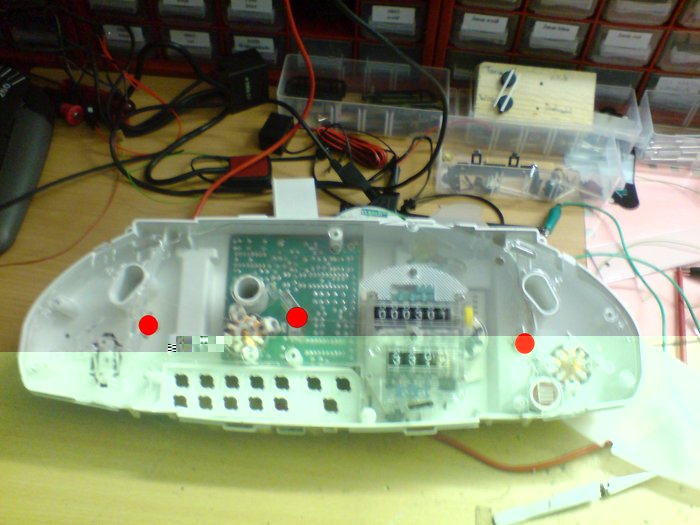

thegimpf
Beiträge: 43
Registriert: So, 26.12.10, 16:20
Do, 06.01.11, 22:25
hier das bild
Do, 06.01.11, 22:28
und wo genau müssen da die lampen hin um was zu beleuchten ?
thegimpf
Beiträge: 43
Do, 06.01.11, 22:53
die roten punkte zeigen wo die glassockellampen sitzen
sergejschink
Registriert: Fr, 07.01.11, 08:07
Fr, 07.01.11, 08:09
Das kann man auf dem Bild irgendwie nur ganz schwer erkennen.
Fr, 07.01.11, 08:23
Nach der Abstrahlcharakteristik der LED´s wirst Du ohne weitere Maßnahme die Spotbildung nicht vermeiden können.
Mein Vorschlag: über flachen LED´s (geschliffen oder SMD) eine kleine runde Scheibe mit Plexiglas Fluorescent mit 25 % bis 50 % Transmission, damit mehr Licht nach den Seiten abgestrahlt wird.
Mit diesem Glas habe ich zwar schon gearbeitet, allerding nicht für eine derartige Aufgabe. Einige Probestücke sollten aufklärend wirken!
