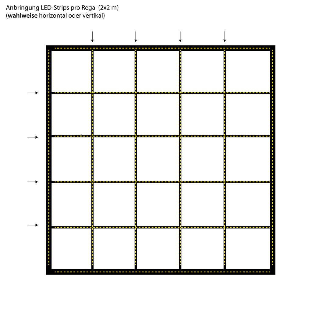

Gedacht hatte ich daran, dass mit flexiblen, selbstklebenden LED-Strips umzusetzen (8mm breit, 3mm hoch, 3 LEDs je 5cm), die als Meterware erhältlich ist und die man horizontal oder vertikal verlaufend auf der Rückseite der Regalböden anbringen kann (siehe angehängte Skizze)
Skizze LED Beleuchtung
Nun die Fragen, die ich mir stelle:
- sollte man die Stips besser horizontal oder vertikal anbringen?
- die LEDs sollen einen Abstrahlwinkel von 120 Grad haben – ich kann aber überhaupt nicht einschätzen wie gleichmäßig und wie weit die streuen und wie die resultierende Lichtstärke ist – daher die Frage, ob man die Streifen durchgängig an jedem Regalsteg anbringt oder nur jeweils außen am Rahmen sowie einen Streifen mittig? Rein mengenmäßig kommt ja ganz gut etwas an LEDs zusammen (wenn man von 3 LEDs pro 5cm ausgeht, dann sind es pro Streifen á 2m ja schon 120 LEDs). Somit wird das Ganze vorsichtshalber wohl in jedem Fall mit einer dimmbaren Lösung umgesetzt werden.

Also ich würde erstmal probieren nur die beiden langen Seiten mit Streifen zu versehen. Also 2x4 m Streifen.
Dann auch Streifen mit 300LEDs auf 5m. Gibts ja schon so um die 40-50EUR.
Dann würde ich mir einen Aluwinkel/Profil besorgen und an den langen Seiten anbringen. Direkt an das Regal schrauben/kleben.
Darauf dann die Streifen kleben. Einen von oben nach unten leuchtend, den anderen von unten nach oben.Das mit dem Winkel hat den Vorteil, dass Du das Licht nicht direkt an die Wand richtest, sondern großflächig verteilst.

Grundsätzlich fände ich es schön, wenn das Ergebnis der Aktion eine gleichmäßige, flächige Illuminierung hinter dem Regal gäbe und es nicht nur eine Corona an den äußeren Rändern ist.
@Timbuk-two:
Das klingt nach einer sehr viel versprechenden Idee!
Hatte mir zwischenzeitlich auch schon überlegt, wie man es hinbekommt das Licht durch eine Art der Reflektion verteilter bzw. diffuser an die Wand zu bekommen. Die Lösung mit Profilen eine andere Leuchtrichtung herzustellen, klingt gut!
Ich denke dass ich das so einmal ausprobieren werde.
Um die Regale aber noch einzeln von der Wand abrücken zu können, würde ich das dann aber gerne für jedes Regal einzeln machen, also jeweils 2 Profile oben und unten á 2m und dann insgesamt 4 Streifen á 2m verwenden.
