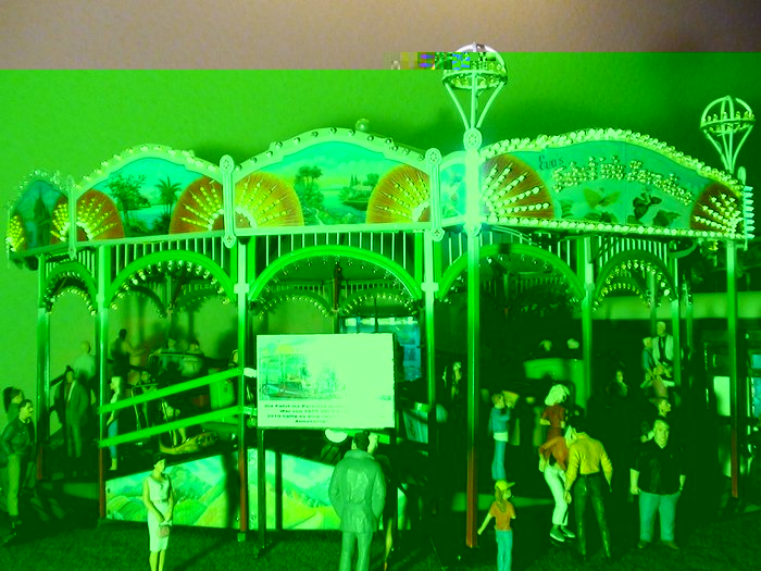

Es ist soweit.
Nach 505 Stunden Bauzeit ist ein weiteres Modell fertig. Am Modell habe ich 1063 LEDs verbaut. Ich habe einen Trafo 2 x 6 Volt/2 x 9 Ampere eingesetzt und 2 x 3 Kanallauflichter eingebaut. Das Modell besteht aus 250 Teilen, ohne LEDs,Schrauben und Muttern.
Das Originalgeschäft wurde 1939 gebaut. Die Fahrt ins Paradies wurde 1955-2003 eingelagert
Nach der Restaurierung durch den Schausteller Toni Schleifer aus Zülpich hatte 2010 das Geschäft auf der Annakirmes in Düren eine 2.Premiere.
Nun wird die Fahrt ins Paradies wieder zur Kirmes aufgebaut und von mir bei Ausstellungen gezeigt.
Am 9.7.2011 hat mein Modell Premiere in Düren im Stadtcenter, hier habe ich meine Modellkirmes für 4 Wochen aufgebaut.

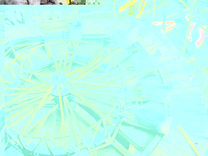

Hier die Aufnahmen vom Bau des Modelles.
zuschneiden der Wagen
]2.jpg[/attachment]
Das Modell nimmt Form an
Bau der Gondeln
Bau der Gondeln
4.JPG[/attachment]
Die Bodenplatte ist bald fertig
4.JPG[/attachment]
Jetzt kommt der Antrieb dran<br />. Ein 24 Volt Motor
. Ein 24 Volt Motor
http://www.youtube.com/watch?v=uVq0wlWO1c4
Hier das fertige Modell
Bau der Kasse
Bau der Kasse
Der Rohbau ist fertig
Nun wird alles gespritz
Ein kleiner Teil der 250 Teile
Fahrt ins Paradies 008.JPG (42.84 KiB) 15611 mal betrachtet

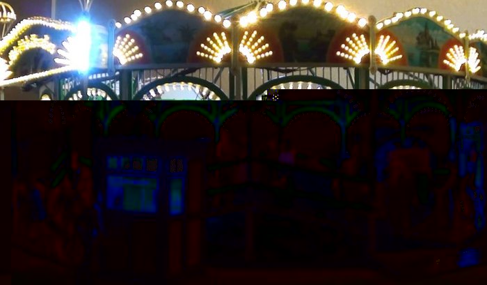

Die Krone hat 176 LEDs in 3 Farben
Die Wagen sind fertig.
Der Zusammenbau kann beginnen
Die Bodenplatte ist komplett
Bodenplatte fertig.jpg (77.68 KiB) 15611 mal betrachtet

Ohne Worte (dafür aber 5*), bring das Kiefer nicht mehr zu. :wink:
Da kommt man aus dem Staunen nicht mehr raus.
Die Motive an den Gondeln, sind das Aufkleber, oder von Hand bemalt :?:

johnson hat geschrieben:Ohne Worte (dafür aber 5*), bring das Kiefer nicht mehr zu. :wink:
Es sind Originalbilder im PC passend gemacht
Gruß Rocky
