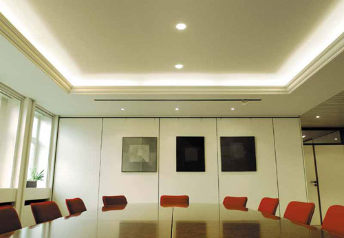

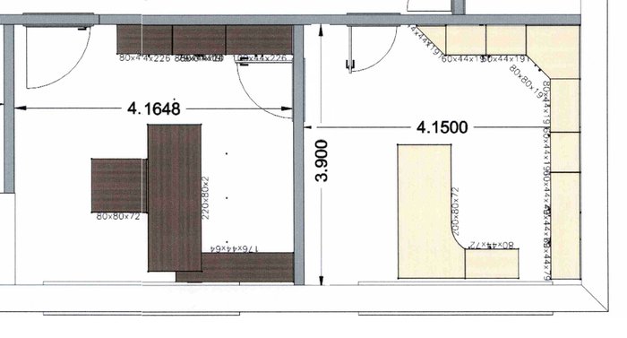

Es sollen insgesamt 2 Büros mit dieser Beleuchtung ausgestattet werden (Zeichnung siehe Anlage 1) leider kann mein Elektriker mir dabei nicht so wirklich weiter helfen. Die Beleuchtung soll in der Ecke zwischen Wand und Decke platziert werden.

Bei dem Raumumfang von etwa 16 Metern je Büro muss ich denn um ein durchgehendes Leuchtergebnis (wie in Bild 2 und 3 zu sehen) wirklich 16 Meter LED Leiste verwenden ?

Bild 3
Bild 3
Bild 2
Bild 2
Bild 1
Bild 1
