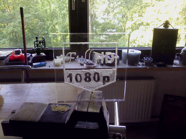

Ich habe als Versuch mal eine alte Polycarbonat Platte mit dem Dremel bearbeitet und versucht dann das Symbol mit ner 30000ér blauen Led zu beleuchten. :x
Sieht echt beschissen aus. Das problem ist das ich wenn möglich die Beleuchtung nur am oberen und unteren Ende anbringen will, so das die Seiten des Plexi offen bleiben können. (Ich sollte die Frontplatte des Racks noch abnehmen können !!)

Meinerster Versuch mit dem Drehmel an einer 10mm Platte für eins der zwei Logos. Brauch noch nen Flächenfräser!

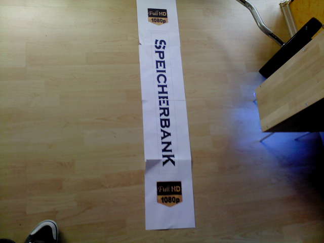

Also wie auf dem Bild bereits zu sehen soll die Platte hochkant stehen, 1050mm x 170mm groß sein und oben wie unten die Beleuchtungsquellen besitzen.
Eingefräst werden soll oben und unten die Grafik (siehe Bild) und dazwischen soll in Größe 230 das Wort Datenspeicher stehen.
Puh .........bei noch mehr Infos einfach melden!!

OK habs einfach mal ausgedruckt und ein Foto geschossen!

Ich kenne mich mit Lasergravuren und die Bearbeitung mit Lasern aus (mein verlinkter Fred von oben ). Werde mit Lasergravuren und Laserschnitte auch bald ( 6 - 10 Wochen) im Nebengewerbe
den Markt beglücken.
Mir sind gewisse Fragen in Bezug auf Beleuchtung und Material aufgefallen:
Sind die Kannten bei dem Preis poliert?
Solange bei dieser Frage nicht vom Fräsen ausgegangen wird: Ja
Beim Laserschneiden wird das Material geschmolzen und anschließend durch Pressluft als zublasung und brandhemmung abgekühlt, dadurch ergibts sich eine glatte durchsichtige Fläche, ähnlich oder besser als Flammpoliert.
Kann man Plexiglas Endlighten Laser gravieren?
Ich stelle mal dazu eine These auf: die Gravur, wenn es überhaupt möglich ist einen Farbumschlag von druchsichtig zu weiß zu erreichen, wird dann aber sicherlich untergehen.
Welches Material eignet sich zum Lasergravieren/ Laserschneiden?
Lasergravieren: Plexiglas GS -> Ja (GS = gegossen) beim gravieren entsteht ein Farbumschlag von durchsichtig nach weiß
Laserschneiden: Plexiglas GS -> Ja
Laserschneiden: Plexiglas XT -> Ja (XT = extruiert)
Lasergravieren: Plexiglas XT -> NEIN da die Gravur durchsichtig bleibt
je nach Anwendung und Bedürfnisse sollte man sich aber beraten lassen, und das günstigste Angebot ist nicht das Beste.... achtet auf Mundpropaganda und zufriedene Kunden.
Jetzt zur eigentlichen Fragenstellung @ Oktagon18:
wie viel Platz hast du zwischen den Platten?
Ich beleuchte meine Platten mit diesen Ledstreifen http://www.leds.de/LED-Leisten-Module/S ... m-12V.html
und diesem Adapterstück http://www.leds.de/LED-Leisten-Module/S ... -30cm.html
und diesem Netzteil http://www.leds.de/LED-Leisten-Module/S ... -30cm.html
Hab irgend wo gelesen dass es 3 Platten a´300 (Länge) und 170mm (Breite) werden sollten?
Wenn du die Super-Flux Leisten nehmen solltest, die Lassen sich alle 50mm Teilen
Bei 170mm könntest du 3 Segmente (3x50mm) pro Platte verbauen und hättest noch 1 Segment über
Bei einer Länge von 300mm reicht es aus von unten zu beleuchten und die Leisten vielleicht in solch einem Aluprofil zu verstecken:
http://www.leds.de/LED-Leisten-Module/S ... xiert.html
Dann müsstest du die Platten um 10,4mm ohne Abdeckung, ca. 12,2mm mit Abdeckung kürzen.
Wenn du die Platten mit deinen eigenen einzelnen Leds beleuchten möchtest, würde ich dir empfehlen alle 20mm eine ein zu setzen.
Dann brauchst nur noch 6x Aluminiumleiste 10 Breite 10 Höhe 170 Länge 2mm Wandungstärke.
Wie möchtest du die Plexiglasplatten festmachen?
grüße Stefan

Wenn du möchstest kann ich dir das ganze Visualisieren, dafür bräuchte ich eine Skizze mit den Maßen vom Tower und wie die Platten angebracht werden sollen.
grüße Stefan

Das mit den Haltern sieht ja Super aus. Die Maße der Platten und vorlagen hast du ja schon und die Maße der Front ist 1050mm x 190mm, das bedeutet das die Platten mit 170mm genau zwischen den am rand sitzenden Gewindeschrauben sitzen zum entfernen der Front.
Symetrisch und zentrisch verteilt über die ganze länge! Das dann mit den Abstandshaltern ist ja wohl der Hammer!
