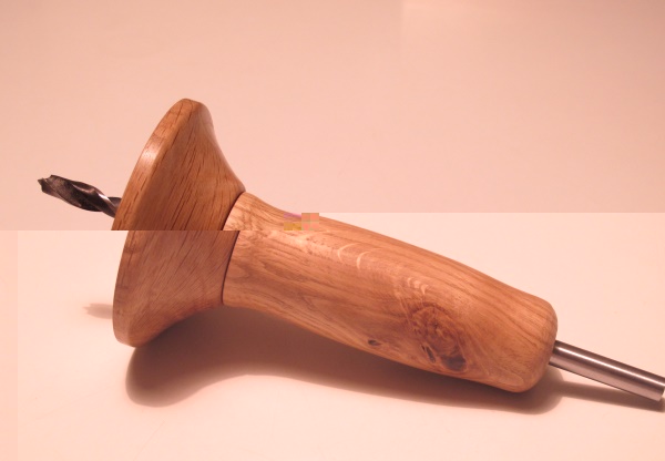

Achim, was hälst Du von einem Griff aus Holz? Ich habe verschiedene Holzkanteln, exotische oder auch z.B. Esche. Gedrechselt mit längerem Sackloch zur Aufnahme einer Maschinenschraube M10 (Messing/Edelstahl) mit abgesägtem Kopf könnte ich herstellen.
Irgendwie sowas in der Art hatte ich mir auch schon überlegt. Ein Sackloch ist nicht praktisch (das Kabel wird durch das Gewinderohr geführt), aber ein durchgehendes Loch und nur 9mm oder 9,5mm im Durchmesser (müsste man vorher mal ausprobieren), sodass sich das Gewinde seine Gewindegänge selbst ins Holz (je nach Festigkeit) schneidet, wäre gut. Es muss auch nur so lang sein, wie eine Faust breit ist (+3cm) und oben mit einem etwas breiteren Wulst, sodass man nicht hochrutscht (der Kühlkörper alleine wiegt schon minimal über 400 Gramm). Ich würde das auch bezahlen, nur eben nicht mehr in diesem Monat.

Nach Achims Angaben habe ich aus Eiche einen Handgriff gedrechselt:
download/file.php?mode=view&id=19840
Er ist zweiteilig, um ausreichende Stabilität des Schildes zu erreichen. Wie man sieht, ist der eigentliche Griff aus Längsholz, der Schild aus Querholz. Durch beides läuft eine 10mm Bohrung.
Gruß Klaus

2. ein wunderschöner Griff von eyeled (in Natura sieht der viel besser aus als auf dem Foto).
Und das habe ich mal provisorisch zusammengebaut. Dazu habe ich auf das Rohr (die Seite mit dem M10-Grobgewinde) eine Mutter und eine normale Unterlegscheibe aufgelegt und dann das Rohr so tief in den Kühlkörper reingeschraubt, sodass das Ende vom Rohr gerade so eben noch durch die 2. Rippe schaut, dann mit der Mutter gekontert. Danach habe ich eine große Unterlegscheibe von der anderen Seite des Rohres aufgelegt und zuerst den Schild und danach den Griff aufgesteckt (laut Info von Klaus alias eyeled soll ich das erst hier zusammenstecken, da die Bohrungen nicht ganz perfekt sind.). So, nachdem der Griff mit dem Schild zusammengesteckt war, kam eine weitere (diesmal wieder eine normale) Unterlegscheibe drauf und alles zusammen wurde dann über eine Mutter (diesmal Feingewinde) stramm* verschraubt. Dass das Rohr mit dem Rest vom Gewinde unten etwas aus dem Griff heraus schaut, stört mich nicht weiter.
