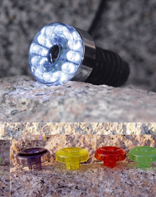

Hallo Liebe Leute,
wie Ihr seht bin ich neu hier.
Ich bin Hersteller von Quellsteinen & Brunen aus Naturstein.
Meine Frage bezieht sich auf einen LED Ring mit einer Lochdurchführung.
Wo und wie kann man sowas herstellen oder fertigen ?
Meine Vorstellung sieht in etwa so aus wie auf dem Bild nur dazu gesagt die bunten Plastikkapen benötige ich nicht.
Bevorzugt wird ein warweiß.
Was die technischen Fragen angeht bin ich ein totaler Leihe. Wie schon geschrieben ich arbeite mit Granit auf deutsch gesagt Grobmotoriker.
Ich würde mich über Vorschläage oder ideenen sehr freuen

Hallo Andreas, willkommen im Forum.
Man könnte sich einen Ring von einem Metaller herstellen lassen, und dort hinein ein paar wasserdichte Led-Schrauben (IP67) montieren. Die Schutzart IP67 ist für eine permanente Überflutung eigentlich nicht hoch genug. Müsste IP68 sein.
Im Prinzip müsste man sich eine Form bauen, dort ein paar Leds montieren und die dann mit Silikon ausgießen.
Siehe auch: Wasserdichte Led-Schrauben IP68
Do, 15.09.11, 06:41
Wenn Du einfache Lötarbeiten ausführen kannst, lassen sich derartige Ringe einfach herstellen.
Die LED´s im Kreis zusammenlöten (bei 12 Volt in 2 oder 3 3er-Reihen), in eine Form einlegen bzw hängen und vergießen.
Zu den Arbeiten mit Stein kommt doch sicher auch der Umgang mit Harzen?

Guten Abend Sailor,
vielen Dank für die rasche Antwort.
Da sind sie wieder meine kleinen Probleme, denn was das angeht mit dem Kleinkram da bin ich nicht so der richtige auch nicht was das löten
angeht ich bin was das angeht ja eher der absolutue leihe.
Ich habe aber einen guten freund der solche sachen dann für mich erledigt.
Den Kleber den ich verwende ist ein epoxitharzkleber muß mal schauen ob dieser dann wasserdicht bzw. wasserfest ist.
Und zu der Halterung des Ringes hatte ich gedacht ähnlich wie ein Kugellager , ob das möglich ist .
Schöne Grüße
Andreas

Hallo Achim,
vielen Dank für die schnelle Antwort.
Das mit den wasserdichten Led´s hat mein Freund wohlwollend zur kenntnis genommen .
Der hat auch einen Freund der hat die Möglichkeit eventell etwas zu drehen auf einer Drehbank. Mal schauen was da rauskommt .
Ich werde es euch aber wissen lassen.
ich wünsche noch einen Abend
Gruß Andreas
