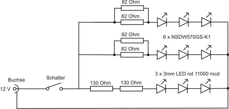

Die LEDs habe ich zu 3 Reihenschaltungen mit je 3 LEDs verschaltet:
Statt der 2 x 130 Ohm kann man natürlich auch einen 270 Ohm Widerstand nehmen, die Widerstände hatte ich gerade zur Hand.

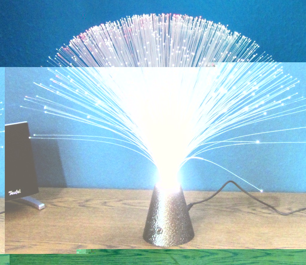

Das Ergebnis:
Nochmal aus einem anderen Blickwinkel:
Die Lichtstärke reicht für einen gemütlichen Fernseh- oder Videoabend vollkommen aus. Aber auch tagsüber sieht die Leuchte ganz nett aus. Die gemessene Leistungsaufnahme beträgt 3 Watt, bei 24 Stunden Dauerbetrieb würden damit jährliche Betriebskosten von etwa 6,5 € entstehen.

Hier wie angekündigt die Version mit High Power LED:
Das Prinzip bleibt das Gleiche wie oben. Lackierung: Haftgrund, 2 x Graniteffektspray weiss. Diamant-Effekt-Lack.
LED: Samsung 3535 weiss, ArtNr.61752
Steckernetzteil: Konstantstromquelle 700mA, IP20, ArtNr.95091
Kühlkörper: Kühlkörper rund 50mm, ArtNr.60021
Sicht von oben auf die fertig montierte LED:
Zur Kühlung sind einige Löcher (3 mm) erforderlich. Wichtig: auch der Kühlkörper muss mehrfach durchbohrt werden! Sicht von unten:
Die komplette Leuchte, ausgeschaltet:
Und so leuchtet sie:
Leistungsaufnahme LED: 2,3 W
Leistungsaufnahme Lampe: 3,3 W
Der Kühlkörper erreicht im Dauerbetrieb knapp 50 Grad.
