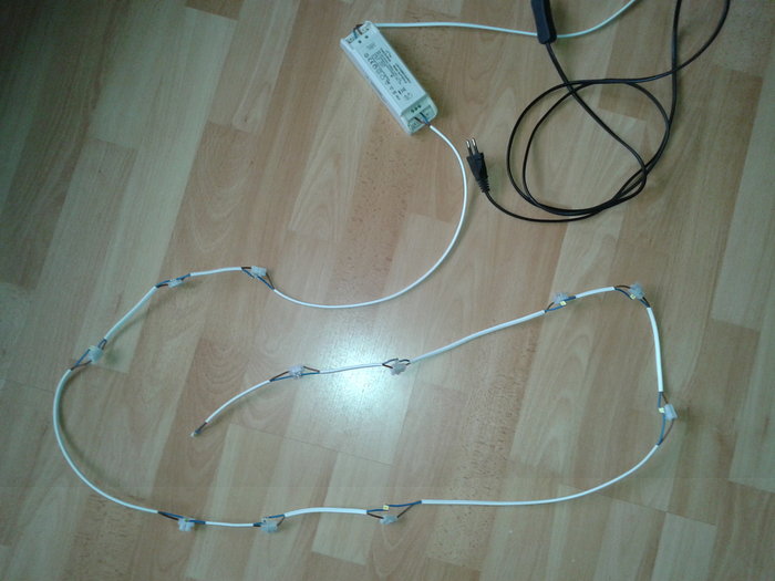

Noch sind keine Kühlkörper dran, aber da ich die LEDs niemals länger als einen kurzen Augenblick einschalten würde, halte ich das zu diesem Zeitpunkt noch für überflüssig. Wenn in der Schaltung ein Fehler ist, hat man dann nur noch mehr Arbeit.
Im Prinzip ist es so:
Wobei jede LED im Detail so verkabelt ist:

Bist Du ganz sicher, dass Du an der KSQ nicht + und - vertauscht hast? Auf dem Foto kann man das nicht so genau erkennen.
Aus dem Datenblatt der Nichia LED geht die Reverse Voltage leider nicht hervor. Wenn die KSQ bei angeschlossenen LEDs nur noch 13,4 V liefert, bedeutet das, dass die Strombegrenzung angesprochen hat. Bezogen auf 12 LEDs wären das dann ca. 1,1 V. Im Datenblatt der LED ist ein "Protection Device" eingezeichnet, das könnte durchaus eine Durchlaßspannung von 1,1 V haben. Das würde dann den von Dir gemessenen Spannungswert erklären.

Hmm... habe alle Anschlüsse erneut kontrolliert, es ist mir wirklich nicht erklärbar.
Hier nochmal ein Foto von der KSQ und der letzten LED.
Ich habe gerade leider nur ein 16 mm an einer Sony NEX-5, das ist nicht gerade das Objektiv für solche Aufnahmen, von daher bitte ich, die mangelhafte Aufnahmequalität zu entschuldigen.
ustoni
Beiträge: 2140
Wohnort: Mechernich
Sa, 14.01.12, 16:26
Yep! Die Anschlüsse sind vertauscht! Die grössere der beiden Metallflächen ist die Kathode, also der -Anschluss. Du hast aber den Minusanschluss (braune Leitung) mit der Anode verbunden. Wenn Du die beiden Anschlüsse an der KSQ tauscht, sollte alles funktionieren (vorausgesetzt, die LEDs habens überlebt).

Sa, 14.01.12, 16:33
Läuft! Und die LEDs haben es ebenfalls überlebt. Ich hatte mir das Datenblatt zwar gründlich durchgelesen, aber irgendwie muss ich wohl absolut blind gewesen sein. Naja, dann steht der neuen Wohnzimmerlampe nun nichts mehr im Wege. Tausend Dank für die Analyse. Das hier ist wirklich ein tolles Forum.
