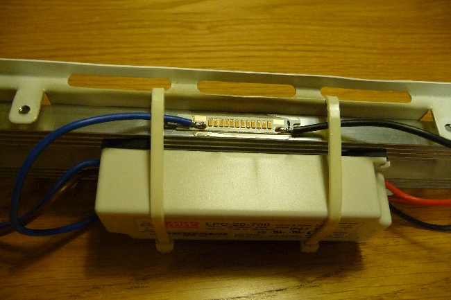

Hallo, ich habe kürzlich meine Halogen-Wandfluter auf LED umgerüstet.Ich betreibe 2 SmartArrays je 6W auf 1 Kühlkörper http://www.leds.de/High-Power-LEDs/High ... Lines.html und zwar so, daß je ein Array auf die beiden schmalen Ränder der Lamellen geklebt wurde (siehe auch hochgeladenes Bild). Ich habe die Temperatur in den Kühlrippen direkt unter einem Array mit einem Messfühler gemessen und es wird nicht heisser als 60°C.

- Wohnort: Herdecke (NRW)
Ich denke mal, dass kommt auch auf die Lage der Kühlrippen an. Als Wandfluter werden diese wahrscheinlich senkrecht stehen (der Abstand von Kühlrippe zu Kühlrippe ist auch sehr breit), sodass die natürliche Konvektion (Warmluft steigt nach Oben, Kaltluft kann von Unten einströmen) begünstigt wird. Außerdem hast Du eine metallische Unterkonstruktion, über die auch etwas Wärme abgeführt werden kann.
