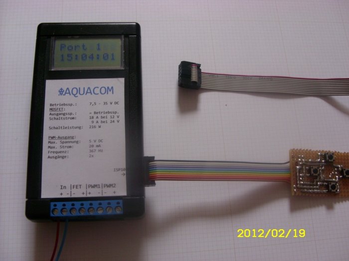

Hi Jay
Coole Sache!!! :)
Am liebsten würde ich da auch mitbasteln! Wie viele Schalt/Steuerkanäle hat das Ding? Ich werde langsam neugierig was alles möglich ist.... :)
Kann du auch C Programmieren? Kannst du so etwas zusammensetzen? :) http://www.atmel.com/products/microcont ... fault.aspx Natürlich nicht für die hole Hand.... ;)
Da man das Ding über SD Flashen kann, könnte ich mit dem Java tool die einstellungen selber übernehmen.
Vielen Dank & Gruss
Roberto

:cry: :cry: :cry: im bin am Limit der BASCOM Demo, habe gerade mal 1/3 des Programms realisiert und der ATmega8 mit seinen 8k ist auch zu klein
ich muss nen andere Mikrocontroller besorgen dann kann ich weiter machen. ist doch nicht so leicht wie ich es mir gedacht habe.

nettes programmchen, ich habe ja die DS1307 Uhr und ein LCD Display und ein Menu muss man ja auch programmieren, kurz hier ist mein code ist aber noch nicht fertig:
Code: Alles auswählen

also die Hardware wäre erst mal fertig. so sieht der Kasten dann geschlossen aus:
Aquacom mit 4-Tasten
wenn man ein ISP-Programmer ansteckt wird das auf dem Display angezeigt*
Programmiermodus
Programmiermodus
* Netzteil vorher ausstecken, der ISP-Programmer kann schaden nehmen.
mit der Software habe ich noch nicht weiter gemacht, habe aber jetzt bascom ohne Begrenzung.
Wie Ihr seht hat der Aquacom 1x MOSFET und 2x PWM Ausgänge. der ISP stecker kan sowohl zum Programmieren am Computer mit dem ISP-Programmer benutzt werden als auch mit dem Tasten-Kreuz. man könnte auch eine Platine machen wo ein Infrarot Empfänger drauf ist und per RC5 Fernbedienung steuern. Wie ich die Software Seite aufbaue überlege ich noch.
