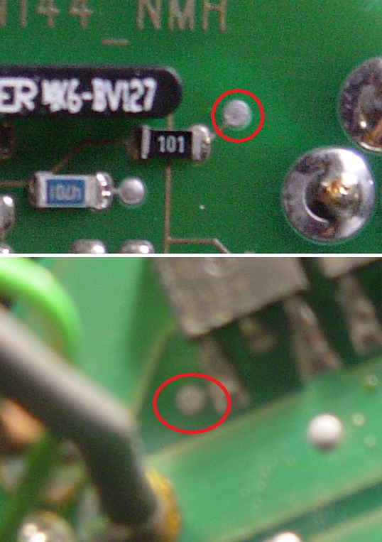

Hier mal ein Bild von der Rückseite der Plantine:
Aufschrift:
6N05L
HD 1,4
OE1
hmm das ist schlecht, ich habe keinen den ich kenne mit soeine Oszi.

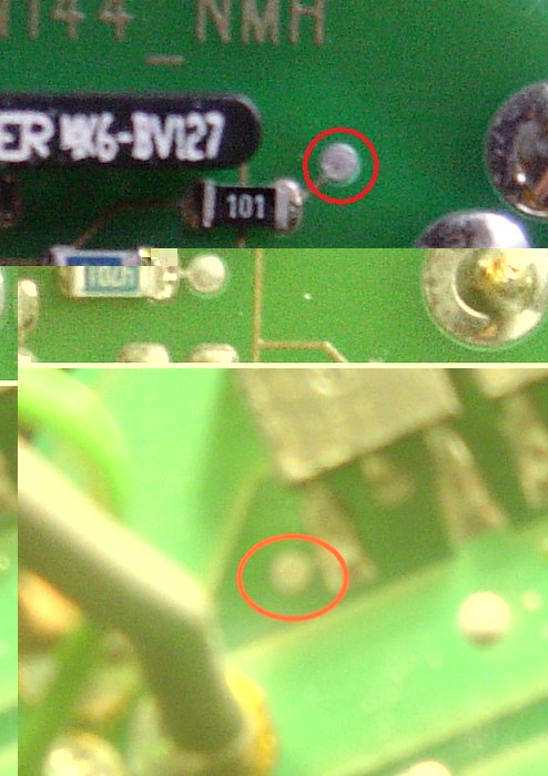

Mi, 18.04.12, 11:05
wenn ich den Schalter einfach einbaue???
Welchen Schalter? Du meinst die ganze Steuerungsplatine so wie sie ist? Halte ich für eine schlechte Idee. Im schlimmsten Fall schwingt sich das auf und die Steuerungsplatine und/oder KSQ geht kaputt (und die LEDs dann u.U. auch noch).
Wenn Du es Dir zutraust, dann besser die KSQ direkt mit dem Akku verbinden, und den PWM Eingang der KSQ mit dem Gate von einem der Mosfets verbinden. Sicherheitshalber noch einen 1K Widerstand dazwischen...
Datenblatt der Mosfets: http://www.fairchildsemi.com/ds/RF/RFD16N05LSM.pdf
Gate ist hier zu finden:
Vermutlich ist das hier der Anschluss (du kannst mal schauen, ob die beiden rot eingekreisten Anschlüsse auf Vor- und Rückseite die gleichen sind)
Ohne das vorher sauber nachzumessen ist das aber durchaus auch ein Risiko. Ich kann nicht versprechen, dass es so klappt. Aber die 'Gefahr' für die Bauteile ist so sicherlich geringer...
