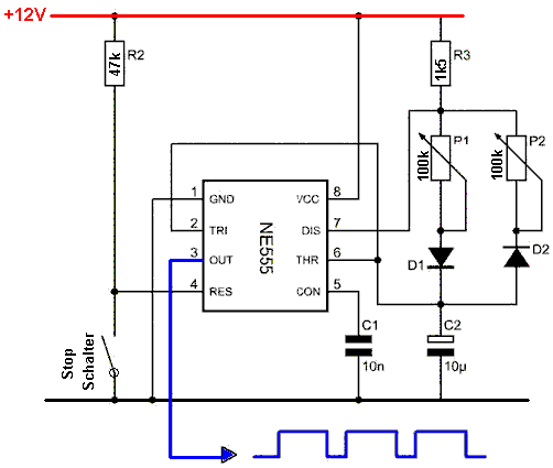

danke, aber ich habe zwischenzeitlich dies gefunden:
in
http://bastelmolch.ba.funpic.de/NE555.htm
Laut Beschreibung sollte es das doch auch tun. Das sieht sogar einfacher aus.
Karsten

Sa, 10.11.12, 22:11
Herzlichen Glückwunsch zur Blinkschaltung :D

Hallo Hans-Georg,
ok. dann wird es wohl die andere sein.
