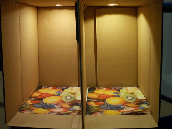

Hier unser Mitarbeiter Test:
Der gemessene CRI ist bei der einen LED 83 und bei der anderen 93.
Von 27 Testpersonen konnten 11 spontan und sicher den richtigen CRI zuordnen, 5 Testpersonen lagen spontan falsch. Die restlichen Testpersonen konnten sich nicht entscheiden oder haben nach längerer Unschlüssigkeit richtig getippt oder geraten, diese 11 werte ich als unentschieden, denen würde der CRI 83 ausreichen. Denen, die den höheren CRI feststellen konnten, würde bei entsprechendem Preisvorteil der niedere CRI für Ihre normale Alltagsbeleuchtung ebenfalls ausreichen, da hier die Farbwiedergabe auch schon ausreichen gut ist.
Ich finde, auf den Fotos sieht man den Unterschied besser als "Life".

Also den Karton betrachtet hat die rechte LED einen Grünstich, die linke LED sieht weißlich wärmer aus. Die Fotos betrachtet fand ich beim ersten Blick das rechte Bild heller (blaue Trauben), bei genauem hinschauen sieht man aber im linken Bild mehr Farben vor allem im rötlichen Bereich des Pfirsich sieht es auf dem rechten Bild mehr wie eine gelbliche Fläche aus (kann aber auch an der Aufnahme liegen). Die Erbeere wirkt links intensiver.
Also am Karton sieht man den Unterschied deutlicher. Da würde ich sofort links bevorzugen. Bei den Bildern hätte ich nach genauerem Betrachen links gewählt.

An die Versuchsleitung
Wenn ich das richtig sehe, dann habt Ihr Fotos zum Test des CRI verwendet. Das ist wenig hilfreich, weil ein Foto heute immer gedruckt ist und im Druck bereits alle Farbwerte die wirklich eine spontane und sichere Beurteilung der Farbwiedergabe-Qualität zulassen würden, nicht mehr vorhanden sind. Das dennoch ein Unterschied zu sehen ist, liegt daran das ein CRI von 83 auch dafür nicht reicht. Zum Vergleich schaue man sich den RGB- und CMYK-Farbraum an, letztere ist der deutlich kleinere. Schaut man genauer hin, werden genau die Farben reduziert, die bei einem hohen CRI bei der Betrachtung eines realen Objekts den kleinen aber feinen Unterschied machen.
Auch die braune Pappkiste ist natürlich nicht wirklich hilfreich bzw. Euer Ernst. Wenn, dann solltet Ihr das Teil wenigstens mit dieser Folie beziehen:
http://www.modulor.de/shop/oxid.php/sid ... /anid/AEGN
Hoch weiße SK-Folie die das Spektrum nahezu vollumfänglich reflektiert (94%)
Als Fachbetrieb würde ich den Versuch rasch offline nehmen, warum: Aus Sorge um meinen guten Ruf.
Mr. Fix-it
PS: Weißer Karton oder den vorhandenen mit Folie beziehen. Gemischten Obst- und Gemüsekorb rein stellen, ich möchte wetten, das dann weit mehr Testpersonen den Unterschied erkennen. Werden dann noch Fotos fürs Netz gemacht, bleibt das Ergebnis im RGB-Farbraum und sollte weit deutlicher ausfallen.

Es ging doch offensichtlich nur darum ob ein Unterschied erkannt wird oder nicht. Man muss es nicht gleich übertreiben :mrgreen:
Die Anzahl der Tester ist ja sowieso nicht repräsentativ und in der Praxis ist dein Wohnzimmer auch nicht mit Folie überzeugen :roll:

genau, es geht darum den Unterschied zu erkennen, was bei gedruckten und damit erheblich farb-reduzierten Fotos eher schwierig ist.
Mein Wohnzimmer ist aber auch keine braune Pappkiste. Überlege doch mal, wie viel des Spektrums die Pappe wohl schluckt, womit dieser Anteile zur Beurteilung nur vermindert bereitsteht, was das gesamte Ergebnis verfälscht.

Grundsätzlich hast du ja Recht aber versuche das ganze nicht eng zu sehen..
Ich finde es gut wenn hier Threads und Anregungen aufgegriffen werden, muss ja nicht immer alles gleich in Stein gemeißelt werden.
Das war wohl eher nach dem Motto "Quick & Dirty" und nichts offizielles. :)

naja, es war ja vermutlich ein interner Testaufbau um abschätzen zu können ob übehaupt ein Unterschied sichtbar wird. Und wenn ein Unterschied schon bei solch 'miesen' Rahmenbedingungen sichtbar ist, dann muss man da nicht sonderlich weiter den Testaufbau optimieren.
Und auch so ein Bild wird mit deutlich mehr als den 4 CMYK Farben gedruckt, was meist der Fall bei Druckereien ist. Zwar wäre frisches echtes Obst besser, aber hat man halt nicht immer im Schrank griffbereit rumliegen :lol:

@ben-c,
ich möchte hier nix meißeln, mir liegt an dem Forum und dem Laden, ist schließlich mein Haus- und Hof-Lieferpartner.
So einen Test kannst Du als Laie ins Forum stellen, aber nicht als Fachbetrieb, das geht überhaupt nicht, denn es zeugt von mangelnder Fachkenntnis. Es muss ja nicht die Folie sein, weißes Papier tut es auch, aber bitte nicht K..-braun.
@Fraenk
habe auf der Druckmaschine laufen gelernt. Das Steuerpult einer großen Sechsfarben Heidelberger war mein Wickeltisch. Auch wenn es sechs und achtfarben Maschinen gibt, der Buntdruck wird immer mit den vier Farben CMYK ausgeführt, die übrigen Druckwerke sind für Sonderfarben bzw. Lack bzw. Bogenumschlag, so das in einem Durchgang beide Seiten des Papiers bedruckt werden können. Einzige Ausnahme: früher der klassische Küppersch sieben Farbendurck, heute BASF K+E -Druckfarben, 7-Farben-Skala, die komplett aus HKS-Farben aufgebaut ist.
Da das Verfahren sehr teuer ist, werden uns Druckstücke in dieser Qualität eher nicht begegnen

Jaaaa!!!!!
Frisches Obst wäre ne tolle Sache, aber da wird Mr Fix-it gleich anmerken das dieses sich mit zunehmender Testdauer verändert und somit das Ergebnis verfälscht!

Okay, dann kein frisches Obst, dann Nüsse, Kürbisse, Zitronen, Orangen, getrocknete Datteln, Pflaumen usw. das hält sich alles locker einige Wochen. Zierkürbis sind sehr bunt und halten auch mit zunehmendem Alter die Farbe. Auch immer gerne genommen: Farbpaletten in Acryl oder Öl auf Leinwand, aber dann wird es wirklich unsinnig aufwendig.
Dennoch behaupte ich: Ein Fachmann aus den Bereichen Foto, Litho oder Beleuchtung (Bühne / Film) grinst und blättert weiter.

Mr Fix-it ich kann Dir in fast allem, was Du schreibst, Recht geben.
Aber lassen wir doch die Kirche im Dorf: Es war ein Vergleichstest, keine wissenschaftliche Arbeit.
Die Frage war ja wie relevant ist ein besserer CRI für den normalen Anwender im "hausgebrauch"?
Dass es für viele von höherer Relevanz ist, ist ja gar keine Frage und diese können ja den höheren CRI nehmen.
Ein Fehler im Vergleichsaufbau wurde ja noch gar nicht erwähnt und ist sehr viel relevanter als die bisher genannten: Die LED mit dem niedrigeren CRI ist heller (58,2 lm zu 53,2 lm). Farbtemperatur und Farbort sind marginal unterschiedlich und kaum relevant, also auch der Grünstich ist eine subjektive Empfindung (bei besserem CRI kommt ja rot stärker). Wenn es um die Vergleichbarkeit geht, sind Fehler die bei beiden Testobjekten identisch sind, nicht so sehr relevant. Der Test ist ja sowieso eine sehr subjektive Angelegenheit. Sonst müssten bei den Testpersonen die Farbempfindlichkeit der Augen festgestellt werden, oder alle genau die gleiche Blickposition einnehmen usw. Manche empfanden auch die satteren Farben als unnatürlicher.
In der häuslichen Umgebung sind ja auch sehr unterschiedliche Störeinflüsse möglich, wie z.B. farbig gestrichene Decken und Wände oder Holzverkleidungen. Auch habe ich da durchaus gedruckte Bilder, die ich anschaue.
Trotz allem:
Eine Tendenz ist festzustellen, mehr sollte auch nicht sein.

bei diesen Tests ist ja auch noch festzuhalten, dass wohl kaum jemand hier einen kalibrierten Monitor besitzt. Es ist nicht zu erwarten, dass ein 200€ (oder billiger) eine hochwertige Farbdarstellung erlaubt. Dennoch ist die Tendenz (für mich) eindeutig feststellbar.
Ich für meine Person kann festhalten, dass meine Ansprüche an die Lichtqualität offensichtlich recht hoch sind. Ich würde niemals auf die Idee kommen mir bestimmte Produkte als Leuchtmittel im Wohnbereich zu installieren. Allerdings muss ich auch im Bekanntenkreis feststellen, dass die Empfingungen da sehr sehr unterschiedlich sind. Zeigt man bestimmte Beleuchtungen vor und versucht zu erklären, dass dies doch ein ganz tolles Licht wäre erkennt man, dass manchmal nur das Kopfschütteln unterdrückt wird. Spricht man Bekannte an, ob sie denn mit der Lichtqualität, die ihre Energiespareuchte gerade über dem Esszimmertisch produziert zufrieden sind, bekommt man zur Antwort nur ein "warum" mit vielen Fragezeichen.
Mein persönliches Fazit:
Jeder muss selbst entscheiden, ob er mit dem, was er sich an die Decke schraubt zufrieden ist.
Ich selbst kaufe mir grundsätzlich erst einmal eine kleinere Anzahl von LEDs um sie in dem Raum und an der Stelle zu testen, an der sie in Betrieb gehen sollen. Erst wenn ich mit dem Licht zufrieden bin, wird die benötigte Menge gekauft.

Welche ist denn jetzt die mit dem höheren CRI?
ben_c
Beiträge: 746
Wohnort: Hechingen-Stein
Do, 21.03.13, 16:12
Was denkst du denn, welche Seite es ist? :)
R.Kränzler
Beiträge: 1700
Wohnort: Haigerloch
Do, 21.03.13, 17:35
Da hat sich Fraenk ja schon als erster auf die richtige Seite geschlagen, wenn ich das mal so ausdrücken darf.
Fr, 22.03.13, 12:45
Also ich würde im direkt Vergleich niemals den niedrigeren CRI (rechtes Bild) wählen, allein des Grünstichs wegen schon (wobei der oft bei Fotos nochmal deutlicher rauskommt als in echt).
Auch die Farben, insbesondere rottöne sehen beim Bild links weniger blass aus, auch wenn das Foto IMHO das weniger gelungene ist (es wäre von Vorteil gewesen, jegliche Reflexion zu vermeiden und Foto und Kamera (auf einem Stativ) am gleichen Ort zu lassen und nur die LED(s) zu tauschen.
So wirkt das Bild links auf den ersten Blick zwar schlechter, aber nur weil das Foto weniger gut gelungen ist. Wenn man genau hinguckt und das berücksichtig, ist das Bild links klar besser.
Außerdem zeigt der Vergleich EXTREM deutlich, dass man, wenn man gut Fotos erhalten will entweder eines sehr hohen CRI bedars oder --- was ich eher vermute --- zumindest eines ausreichenden und ausgewogenen rot-Anteils. (der ist i.d.R. aber eben nur bei gutem bis sehr gutem CRI gegeben, u.U. aber nichtmal dabei --- Nichia tut sich hier besonder positiv hervor, da Nichia auch den für die viel zu lasche und völlig veraltete CRI-Standarmessmethode eigentlich irrelevanten, für gute Farbwiedergabe bei rot aber wichtigen Farbtönen besondere Beachtung schenkt!)
Ich plädiere ja vom ersten Tag an für CRI 93+ :mrgreen:
