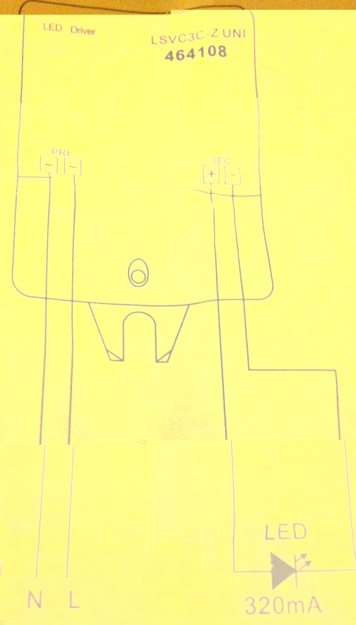

ich habe 6 SLV LED Flat Frames mit 1 Watt Leistung.
Dafür habe ich 3 LED-Driver mit 320mA und 1-3 Watt Leistung gekauft.
Laut Anleitung wird dort der Nicht- und Leiter angeschlossen. Auf der anderen Seite die LED an + und -.
Weil ich jedoch 3 LED-Driver habe, möchte ich jeweils 2 LEDs anschließen.
Wie kann ich die Anschlüsse am besten vornehmen. Komme mit dem ersten Kabel an den ersten LED-Driver an... und wie gehe ich nun weiter vor?
Ich hoffe ihr könnt weiterhelfen.
MasterJo
Zeichnung
Zeichnung
LED-Driver
LED-Driver

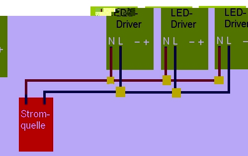

Meint ihr so?
Mi, 12.06.13, 12:50
Nein.
So:

Hmm... so?

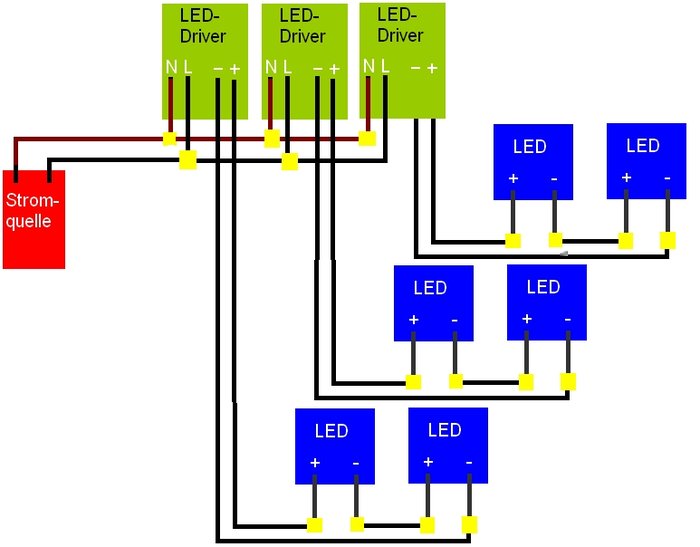

Also insgesamt so?
Reicht es dann aus wenn nur der erste LED-Driver mit der Stromquelle verbunden ist?

Auch nicht :!:

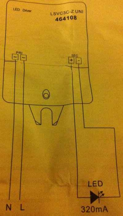

Nimm einfach mal das erste Foto vom ersten Beitrag. Da siehst du eine Led zwischen + und -, da stellst dir jetzt einfach vor (oder malst es dir da rein) da wäre gleich eine 2te Led deneben. Quasi in Reihe. :wink:
So hat es ja auch Borax schon geschrieben.
Borax hat geschrieben:LED-Driver [+]------[+]LED1[-]-------[+]LED2[-]-------[-]LED-Driver
Nur das es eben 1 Led Driver ist, nicht 2.

Jeder Treiber bekommt an L und N die Netzspannung von 230 V.
Dann kommt an Plus und Minus jeweils die Reihenschaltung der zwei LEDs.
Der nächste Treiber wird nicht mit dem ersten gekoppelt, er ist völlig unabhängig.
PS: Ah, habe grad gesehen, Du hast es schon verstanden!

Wie kann ich denn von der Stromquelle an jeden einzelnen Driver?
Wird an der Quelle eine Verbindungsklemme angesteckt und von dort drei Adern zu jeweils einen Driver gelegt?
