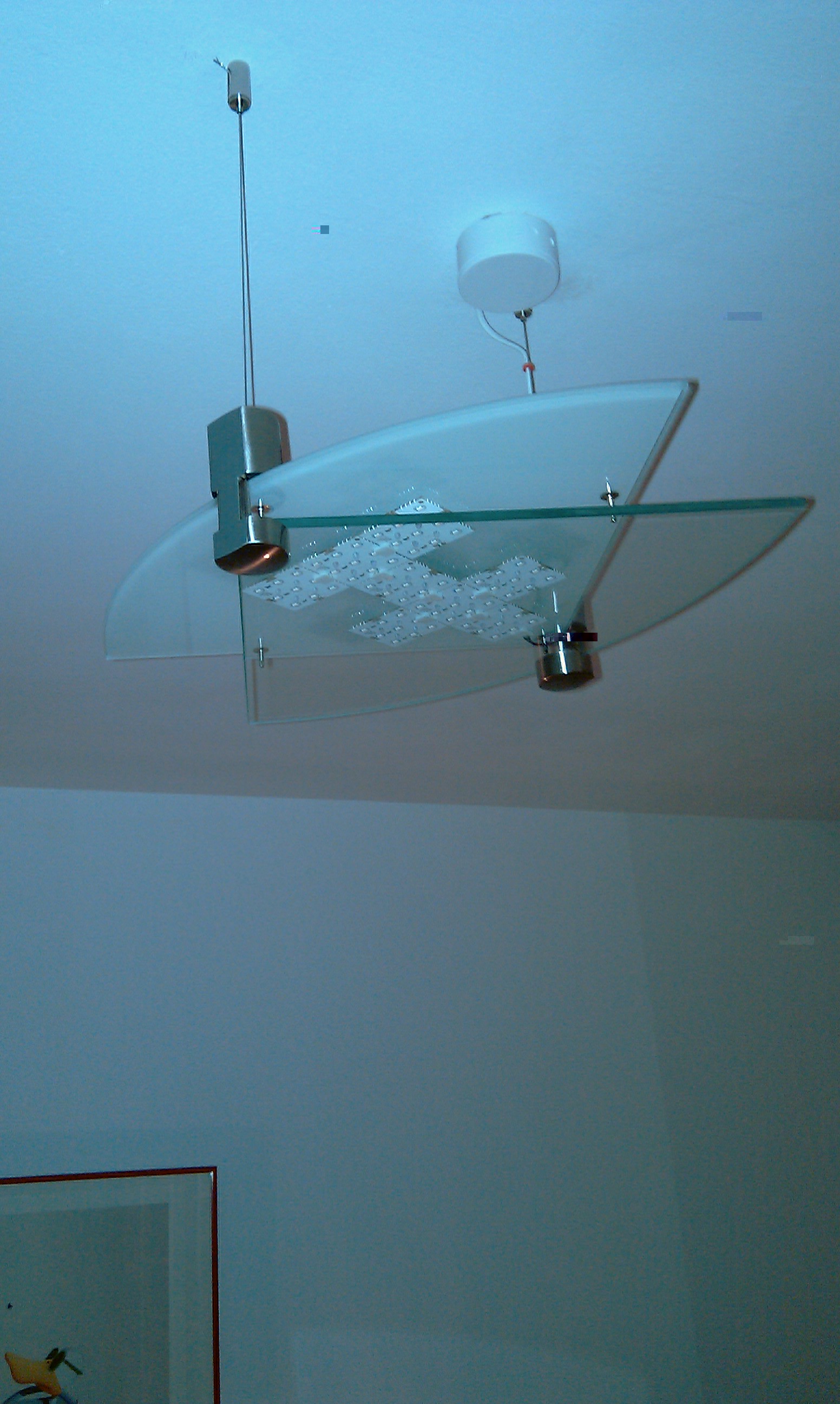

Ausgeschaltet:

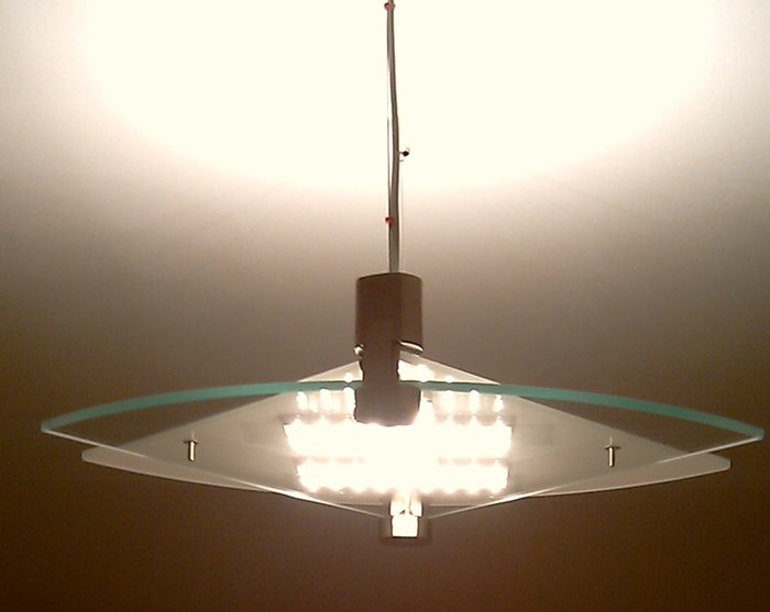

Eingeschaltet:
Die Beleuchtungsstärke ist sehr gut, die Lichtfarbe phänomenal! :D

schön geworden, gute Idee.
Was wäre, wenn die Matrixen, die nach unten strahlen, auch auf die Oberseite des satinierten Glases gelegt würden (immer noch nach unten strahlend)?
Man würde sie, wenn ausgeschaltet, nicht so sehen, und wenn eingeschaltet, blendet's eh. Würde zuviel Licht geschluckt?
cyb
Registriert: Fr, 01.02.13, 23:48
So, 03.02.13, 14:13
Wäre von der Sicht und vom Blenden besser und hatte ich beim Bau mal probiert. Leider ist die gefrostete Glasplatte überraschenderweise kaum lichtdurchlässig und würde das Licht, das eigentlich durchgehen soll, fast komplett schlucken :-(
Dafür sieht man das Netzteil nicht durch :-)
Grüße,

mich würde es stören, das die LEDs blenden, wenn ich in den Armen meiner Liebsten liege :) , sonst super Design, vllt. noch etwas zum Streuen auf die untere Scheibe aufziehen.
