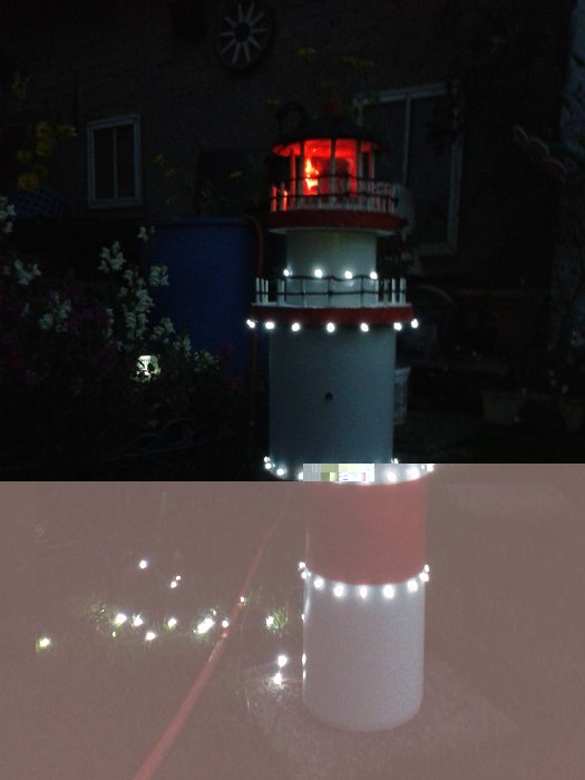

hallo zusammen, bin neu hier und würde mich über eure hilfe sehr freuen.
Ich habe einen Leuchtturm für meinen Garten gebaut und möchte diesen mittels LEDs beleuchten
Ideal wäre eine Schaltung mit 4-6 roten LEDs, einstellbarer Blinkfrequenz, und dämmerungsschaltung. das ganze soll mit möglichst kleiner Spannung funktionieren. Habe schon nach fertigen Bausätzen im Handel gesucht, bin aber nicht fündig geworden. bin für jeden Rat dankbar. Meine Kenntniss in dem Bereich sind eher bescheiden. Kann aber nach Schaltplan eine Schaltung zusammen löten und mit einem Messgerät umgehen.
für eure mühe danke ich im voraus.

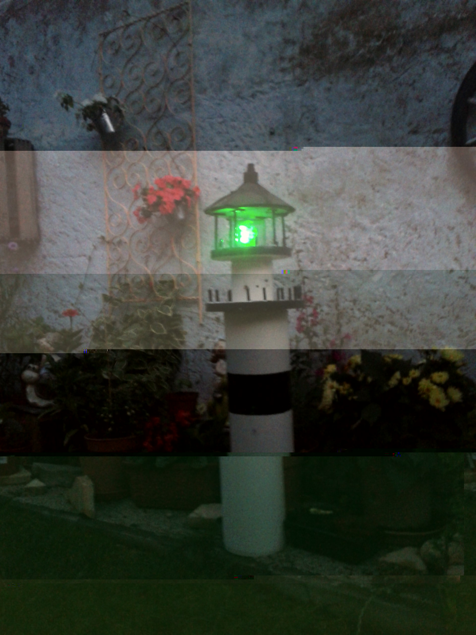

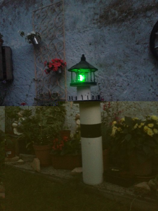

Hallo
Ich habe mir auch einen kleinen Leuchtturm gebastelt, mit 8 LED und einem Arduino den ich noch hier rumliegen hatte, im Boden habe ich mir 4 2400mA Ni Akkus verbaut und diese mit dem Arduino verbunden, dann habe ich mir ein Solarpanel bei Conrad gekauft , was bei Sonne 7,5V liefert aber auch bei Bewölkung immer noch die Akkus läd das habe ich mit einer Schottydiode an den Anschluss zu den Akkus gelötet und es läuft alles perfekt. Ich habe am Freitag extra die Akkus entladen alles komplett angeschlossen , das Panel aufgestellt und siehe da der Leuchtturm lief ab Programierte Zeit. Hier einmal ein kleines Viedeo.
http://www.vidup.de/v/COXGM/
l.G.Jürgen
l.G.Jürgen
Hallo und Danke das Ihr euch mit meinem Problem befasst.Den Schaltplan der bestehenden Schaltung habe ich doch als PDF Datei angehängt.
Ich werde mich wohl mal auf die Variante mit dem Motor konzentriern. Wenn ich den Motor mit Solarenergie antreiben kann , müsste ich dann - wie beim Original- einen Refektor um eine , oder mehrere fest montierte LED drehen.
Die Geschichte mit dem Arduino ist mir zu hoch.
Falls jemand auch einen Leuchtturm bauen möchte: der abgebildete ist aus Kanalrohr und Styrodur gebaut. Ich habe aber auch schon einige aus ganz einfachen Plastikblumentöpfen und Untersetzern gebaut. Am Anfang habe ich oben eine einfache Solarleuchte aus dem Baumarkt aufgesetzt . Beim nächsten habe ich dann noch eine Solarlichterkette mit 60 LEDs verbaut.
Gruß Popey
Gruß Popey

Hasr Du mal den Link bei mir angeklickt, meiner ist auch aus Kanalrohre gebaut . Das mit dem Arduino ist im Grunde ganz einfach. Ich denke auch einmal das Du nicht so leicht einen Motor bekommst der so eine geringe geschwindigkeit hat um den Reflektor so langsam zu drehen das es nach was aussieht. Da müsstest Du den Motor auch ansteuern das er sich in der richtigen geschwindigkeit dreht.
l.G.Jürgen

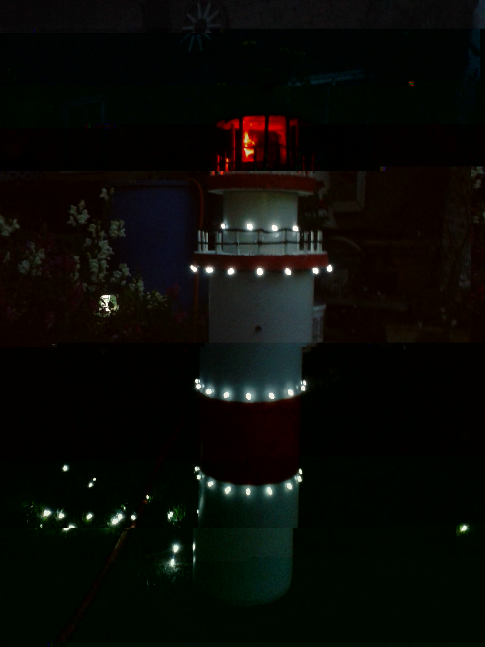

habe mich der Einfachheit halber für ein Drehlicht mit 20 roten LED´s und einstellbarer Drehgeschwindigkeit entshieden.
Den Vorschlag mit dem Drehreflektor werde ich aber weiter verfolgen. Ich denke aber das es hierbei probleme mit dem Abstrahlwinkel der LED geben wird. Wenn s hierzu Vorschläge gibt bin ich sehr dankbar.
Aber ich habe noch ein Problem. Wie zu sehen ist habe ich den Leuchtturm mit einer Solarlichterkette (80 LED,aus Fernost akku 1,2 V 700 mah) aufgepimmt. Da der Lichtspass aber nach ca. 4 Stunden vorbei ist, habe ich eineweitere Solarzelle mit Akku (2500 mah)paralel dazu geschaltet. zwischen Solarzelle un Akku habe ich eine Diode als entladeschutz eingebaut.
Eigentlich müsste die Lichterkette doch jetzt länger leuchten, was aber nicht der Fall ist. Mache ich da einen Denkfehler oder warum funktioniert das nicht
tut mir leid das ich mich doch erst jetzt wieder melden kann.

Zu dem Problem mit Akku laden per Solarzelle wäre es ganz gut, wenn Du uns mal die Verschaltung skizzierst und nähere Infos zur Solarzelle lieferst. Genau genommen muss es schon ein Modul sein, denn eine einzelne Zelle liefert nur rund 0,55 V und lädt somit keinen 1,2 V Akku.
vielen Dank für die chnelle Antwort.
Ja, also ein Solarmodul 40x 50 mm liefert 3- 4 Volt ca 80 ma.
Das Modul habe ich auf ein Gehäuse gesetzt und über eine Diode mit em Akku 1,2 V über eine Diode verbunden.
Das funktioniert auch. der Akku wird geladen. Vom akku bin ich dann auf den Akku des Solarmodus der LED kette gegangen.
Ich habe also meinen Eigenbau paralel dazu geschaltet. Theoretisch müsste sich dann doch die Leuchtdauer verlängern.

Das sollte so sein. Wenn der Akku geladen wird, dann sollte auch eine Verlängerung der Leuchtdauer stattfinden. Wieviel, hängt dann eben von der Sonne ab. Bei 80mA wird der Akku aber wohl eh die meiste Zeit leer sein, wenn es jeden Abend leuchten soll.popey hat geschrieben:Vom akku bin ich dann auf den Akku des Solarmodus der LED kette gegangen.
