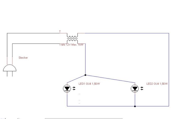

Ich habe vor, eine LED Beleuchtung für ein Möbelstück zu bauen.
Es soll eine rein dekorative Beleuchtung sein.
Ich habe einen Schaltplan erstellt, bin mir aber nicht zu 100% sicher, ob man es so gestallten kann.
Verwenden wollte ich:
2x GU4 LED's mit 1,56 Watt
1 LED Trafo mit maximal output von 15 Watt (wenn ich im Physik Unterricht richtig aufgepasst habe, sollte das mehr als ausreichend sein?)
Vom Trafo will ich ein standart 2 Ader Stromkabel zur Steckdose ziehen.
Ist das machbar, oder habe ich einen groben Fehler eingebaut?
Danke schonmal für eure Antworten

Bliebe noch zu erwähnen, dass der Trafo im Schaltplan fatal falsch eingezeichnet ist (so würden Primär- und Sekundärwicklung in Reihe zum Verbraucher geschaltet, eine galvanische Trennung wäre nicht vorhanden) und dass es keine GU4-LEDs gibt, sondern nur LED-Leuchtmittel mit GU4-Sockel.
"nackte" LEDs darf man außerdem nie direkt an einer Spannungsquelle betreiben, die GU4-LED-Leuchtmittel natürlich schon.

Danke für den Hinweis,
ich wusste nicht genau, wie ich den Trafo im Plan ausrichten kann. Am tatsächlichen Gerät, dass ich verwenden möchte, sind die Anschlüsse als primär (Stromnetz) und sekundär (LED Kreislauf) bezeichnet.
Und richtig, ich meine natürlich LED's mit GU4 Sockel.
