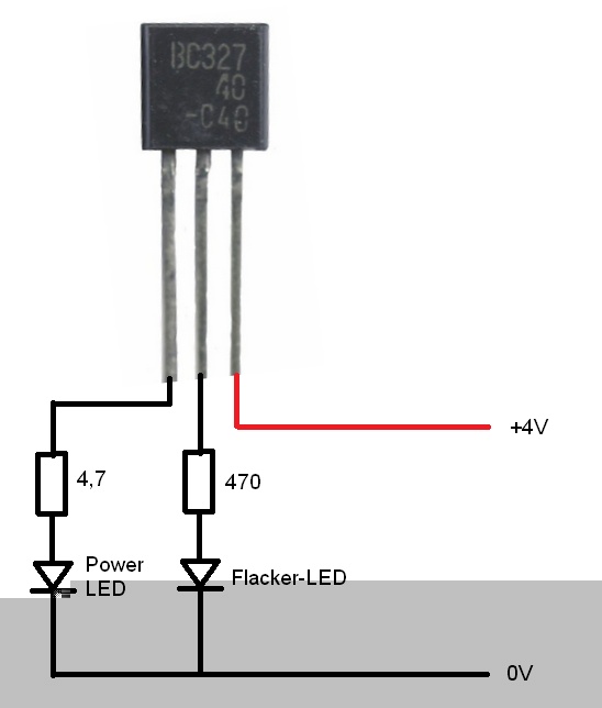

Woher weiß ich, wie der Transistor angelötet wird?
Di, 21.10.14, 11:44
So:
