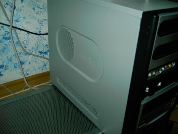

ich dachte mal ich verschöner mein PC Seitenteil von einem Standart Case :) und schreibe dazu ein How²
Benötigte Materialien:
Lötkolben + Zubehör
Heißkleber
2 belibige Leds mit passenden Widerstäden für 12 Volt
1 Molex-Stecker
Kabel
Also so sah das ganze am Anfang aus:

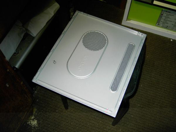

Dann das ganze Seitenteil ausbauen:

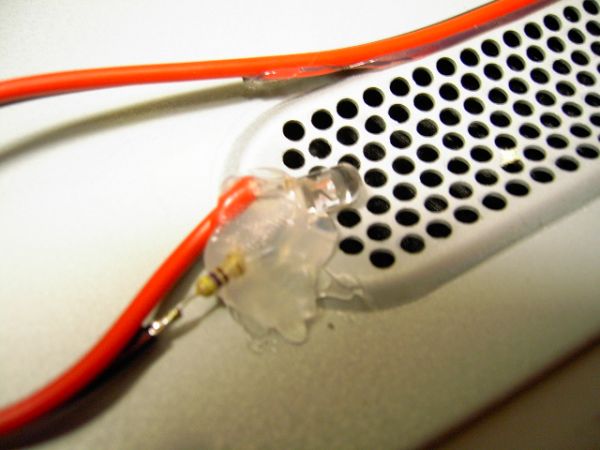

Led's ans Kabel löten und mit Heißkleber befestigen:

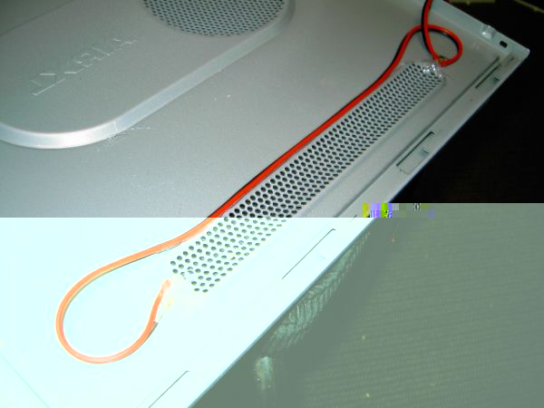

Das ganze bei beiden Seiten:

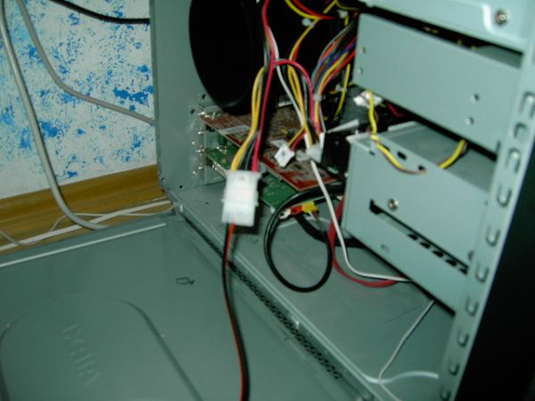

Noch den Molex Stecker an die Kabel hinmachen und an einer freien Buchse am PC reinstecken:

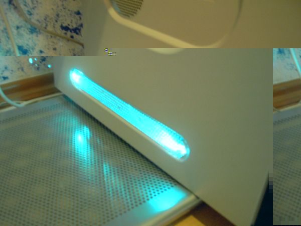

So nun das Endergebniss ich hatte cyan-blaue leds genommen:
Die Farbe sieht in Wirklichkeit anders aus... :P

Aber wie gesagt die Led's haben auf dem Bild nicht die richtige Farbe da fehlt noch das grünliche

Die cyan-blauen Leds siehen in Wirklichkeit anders aus.
Auf dem Foto ist es viel zu hell!
Wenn meine Bestellung kommt kann ich ja mal cyanblaue Leds fotografieren und dann auch wieder die richtige Farbe mit dem PC herstellen.
Do, 02.11.06, 21:00
@Doc_Mccoy: habe mal ne grüne im vergleich zu ner cyan fotografiert, finde das ergebnis kommt der realität relativ nahe. Sieht dann so aus:

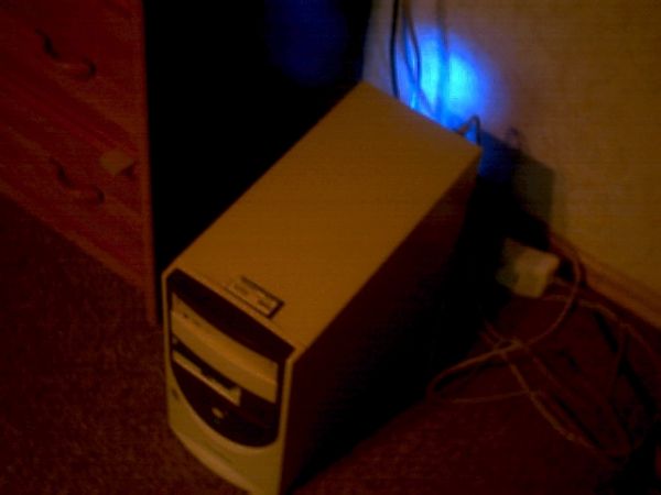

Man wie geil ist das denn ich habe heut solch etwas ähnliches gemacht, meins war aber etwas Komplizierter.

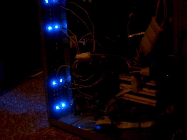

So hier habe ich mal meine Led´s ganz normal mit einen Widerstand versehen und Kabel verringert, also immer von 2 Kabeln 1 Kabel gemacht, dann habe ich noch Muttern auf die Köpfe der Led´s gemacht, da die Led´s sonst später hineaus rutschen würden.
So hier mal ein Bild vom innen Raum meines 2. Rechners, es ist schon alles Fest verklebt mit Heißkleber.
So und hier dann das Ergebniss, also ohne Worte, ich finde es voll geil, im Realen kommt es natürlich noch geiler.
Verwendet habe ich diese Led´s 3mm Ultrahelle LED blau 6900mcd 20° 3.1V + 470Ohm Widerstände pro LED.

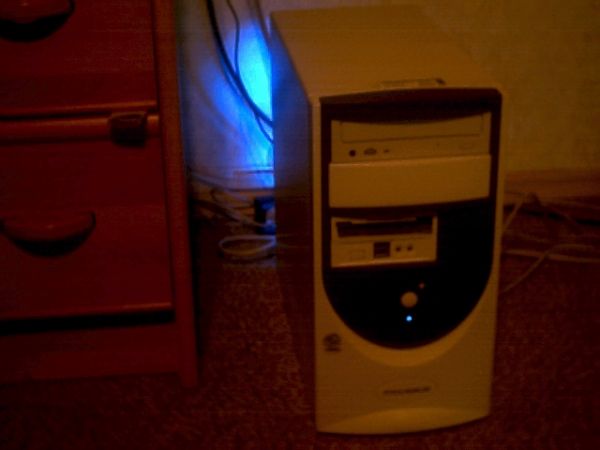

@Shark kannst vllt auch noch Bilder bei Tag machen?? Ich erkenn da net so viel wo vorne und hinten ist^^

So, 05.11.06, 22:15
@Timm Jop Bilder werden Morgen nach gereicht war am week weg deswegen habe ich erst heute eine Antwort darauf verfassen können. Aber ich denke mal morgen wird eins nach gereicht. Ich hoffe kannst bis morgen warten^^.
Mit Freundlichen Grüßen Sh@rk

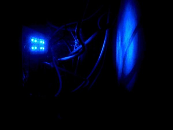

EDIT:// so hier die Bilder, sind net die Besten, aber am Tag ist es auch hell.
Sr. aber die Cam ist net die Beste, aber man kanns erkennen^^.
