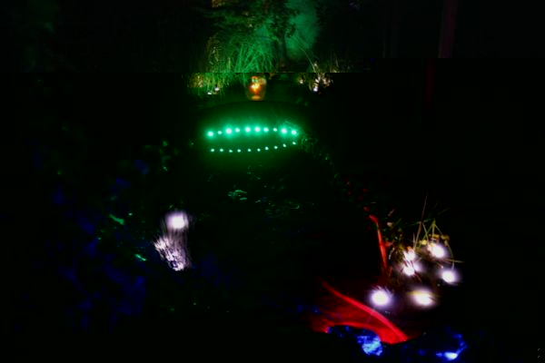

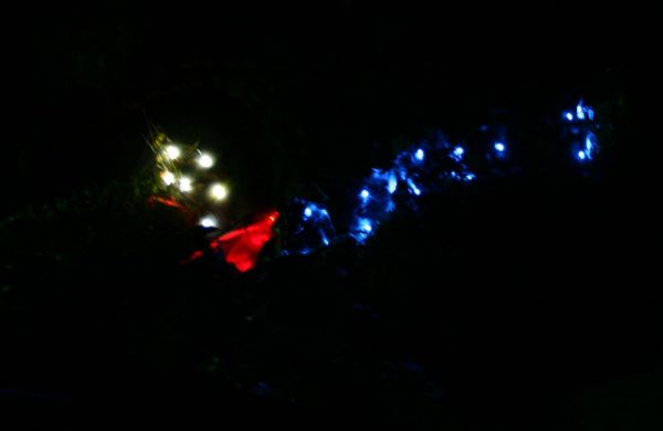

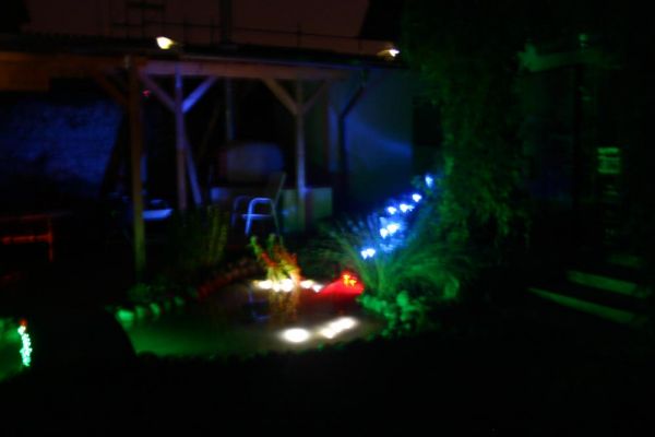

So, nun habe ich endlich die Zeit gefunden ein paar bessere und größere Fotos hier reinzustellen.
Leider ist ein Bild etwas verwackelt, da ich leider meine Arme nicht solange ruhig halten konnte.

Mal ne frage, was ist das Rote Bei dem vorletzten Bild, das sieht irgendwie fast so aus als ob Nebel oder so was beleuchtet wird oder wasser, was ist das genau, oder entstand der effekt nur zufällig beim Fotographieren?

@sh@rk: Des hast de aber gut bemerkt, des mit den roten LEDs ^^. Die Roten Leds sind tatsächlich 1 cm unter der Wasseroberfläche um die Oberfläche zu beleuchten. Dieser Effekt wird durch eine Nebelmaschine verstärkt.
Hingegen sind die weißen Leds auf dem Teichboden angebracht und leuchten nach oben an die wasseroberfläche. Weitere weiße Leds wurden in Pflanzen versteckt um diese zu beleuchten.
Unter der Brücke wurden grüne Leds geklebt, die hauptsächlich die Umgebeung sowie ein wenig den Teich grün einfärben.
Für den Wasserlauf habe ich die verschiedenen Wasserstufen mit blauen Leds versehen. So leuchtet das Wasser hier schon blau.
Sa, 11.11.06, 17:20
@Wurschtl Jop deswegen ja irgendwas musste da ja sein^^. Macht aber dadurch auch einen sehr guten effekt.
