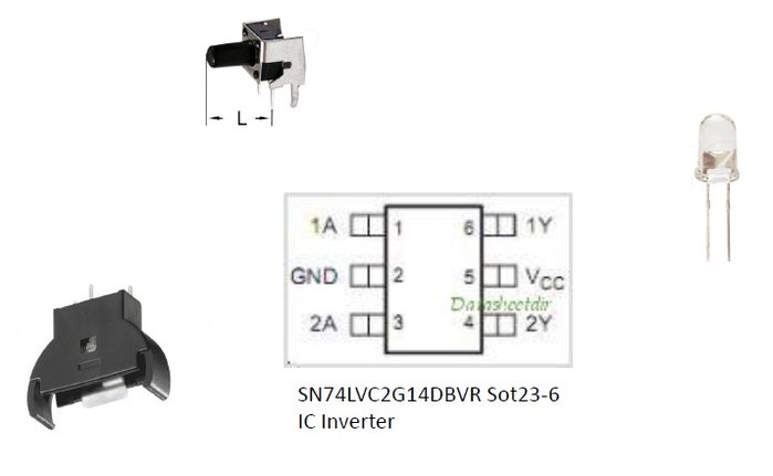

Mi, 28.01.15, 20:24
Servus,
leider bringe ich mit meinem Halbwissen diese simple Schaltung nicht ans Laufen....!?! Die gewählten Komponenten habe ich im angehängten Bild zusammengefasst und es wäre ein Traum, wenn Ihr mir auf die Sprünge helfen könntet! Den Schaltplan scheine ich eventuell falsch zu interpretieren.
Vielen und herzlichen Dank im Voraus,
Stefan
gewählte Komponenten
Mi, 28.01.15, 23:46
Die zwei Widerstände und den Kondensator hast Du aber auch oder? Ohne die geht es nicht...

Do, 29.01.15, 10:26
:lol: wird wohl ganz sicher daran liegen. Nein, diese Bauteile fehlen aufgrund meines Verständnisses...
Hast Du einen Link oder Tipp für mich wie ich ans Ziel komme?
Was kommt wie wohin mit welchem Bauteil? Habe bereits Stunden um Stunden mit googeln und lesen verbracht und werde nicht
schlauer.
Nochmals Danke!!
Stefan
Do, 29.01.15, 10:50
Aber Du hast diese Bauteile?
Oder brauchst Du einen Link dazu? Falls ja, SMD Bauteile oder 'Normal-Größe'? Conrad oder Reichelt?
Bei mir läuft die Schaltung in der LTSpice Simulation aber auch nicht :(
Was aber geht ist diese Variante (ist nur minimal anders) :D :
Wenn man alle 2 Sekunden den Taster für 0.1 Sekunden lang drückt sieht das so aus:
Um Dir einen 'Gesamtschaltplan' zu geben, wäre es aber noch wichtig zu wissen, welche LED Du verwendest und welche Betriebsspannung...
[EDIT] Ok. Betriebsspannung steht im ersten Post (3V) was dann vmtl eine CR2032 o.ä. ist. Das ist natürlich recht knapp für eine weiße LED. Idealerweise sollte es daher eine weiße LED sein, die mit möglichst kleiner Spannung auskommt. Im Sinne einer vernünftigen Ausleuchtung sollte die LED wohl auch einen großen Abstrahlwinkel haben. Da wäre eine SMD LED eigentlich besser als eine 5mm LED. Geeignet wäre IMHO so eine: http://www.leds.de/Low-Mid-Power-LEDs/S ... weiss.html oder (warmweiß): http://www.leds.de/Low-Mid-Power-LEDs/S ... weiss.html Diese LEDs brauchen bei rund 20mA nur 2.6V...
