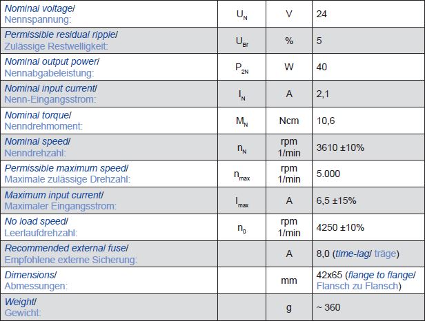

Okay, hier die Angaben zum Motor:
Nennspannung: 24V DC
Nennabgabeleistung: 40W
Nenn-Eingangsstrom: 2,1A
Nenndrehmoment: 10,6Ncm
Nenndrehzahl: 3600rpm
Digitale Eingänge:
High Pegel >=4V
Low Pegel <=1V
Spannungsfestigkeit <=30V
Eingangswiderstand 32,2 KOhm
E1 E2
0 0 Aus
1 0 Linkslauf
0 1 Rechtslauf
1 1 Kurzschlussbremsung

Hab den von der Schule, der Lehrer will allerdings nicht verraten was genau das für ein Motor ist, sollen wir zum Teil auch selbst herausfinden.
Das ist alles was wir bekommen haben:
Sonst weiss ich nur das es ein bürstenloser DC Motor ist. Er hat 4 Litzen Rot/schwarz für +/- und Gelb/Grün für E1 und E2 mit denen die Drehrichtung eingestellt werden kann.
