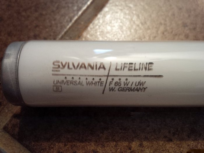

Ausgangspunkt war eine Feuchtraum-Wannenleuchte in meinem Wasch- und Heizungskeller mit einer alten T12-Leuchtstoffröhre Sylvania Lifeline Universal White F 65W. "Universal White" ist ein Neutralweiß, eine genauere Farbtemperatur oder gar ein CRI ist nicht aufgedruckt. Die Helligkeit war völlig ausreichend, aber zwei Dinge haben mich massiv daran gestört: zum Starten braucht das Ding kalt ca. 5 Sekunden - eine gefühlte Ewigkeit. Und die Farbwiedergabe ist einfach nur unterirdisch. Die ist so schlecht, dass es mir mit diesem Licht nicht möglich ist, dunkle Socken zu sortieren. Dafür muss ich immer eine Glühlampe anmachen, die es an einer anderen Stelle in dem Raum noch gibt.
