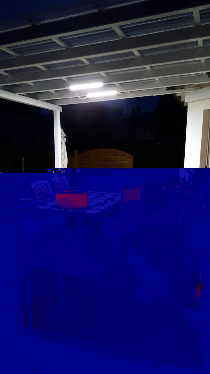

Hier ist ein Beispiel mit zwei MultiBar49 LED Leisten (100W Ersatz):
Lichtstrom: 1560lm
Farbtemperatur: 4500K
Leistung: 13,4W
http://www.leds.de/LED-Leisten-Module/M ... weiss.html

Handkalt hat geschrieben: Echte LED-Fans bauen gerne etwas selbst, z. B. mit LED-Leisten.
Ich glaube, mit Multibar können wir eine schöne Beleuchtung aufbauen. Die Terasse wird doch überdacht. Das Beispiel sieht wirklich herrlich aus.
