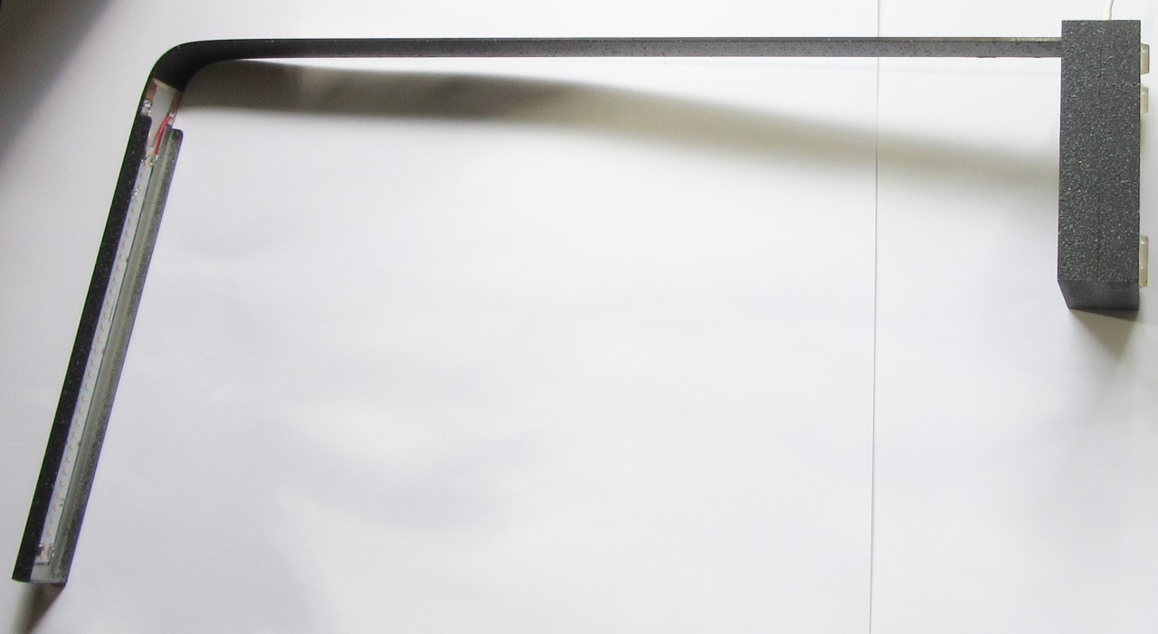

Als Sockel dienen zwei miteinander verklebte MDF-Platten (15 x 15 cm), die ich nach dem Grundieren mit schwarzem Graniteffektlack besprüht habe. Dieser Lack ist zwar etwas teurer, hat aber einen großen Vorteil: er trägt ziemlich dick auf und kaschiert dadurch leichte Unebenheiten und Kratzer in der Oberfläche - für faule Menschen ideal.
Als Halterung für die MaxLine dient ein 1 m langes Flachprofil aus eloxiertem Aluminium mit 4 cm Breite und einer Stärke von 3 mm. Das Profil habe ich an einer Seite über einem 5 cm Rundrohr aus Aluminium um ca. 80° abgebogen (Winkel zwischen kurzem und langem Schenkel: 100°).
Am Ende des langen Schenkels dienen 3 auf der Rückseite angesenkte 4 mm Löcher zum Verschrauben des Profils mit dem Sockel mit Hilfe von 3 Spaxschauben 3,5x35. Ein weiteres 6 mm Loch dient als Kabeldurchführung.
Von einem Alu-L-Profil 1 cm x 1 cm x 1 mm habe ich 2 Stücke a 31 cm und ein Stück a 4 cm abgesägt und an den Kanten, an denen die Profile zusammengefügt werden, auf Gehrung gesägt und gefeilt. Diese drei Stücke habe ich mit Pattex Kraft-Mix Metall auf den kurzen Schenkel des Flachprofils geklebt. Dies dient später als Blendschutz.
An den Aussenkanten des Flachprofils habe ich 2 selbstklebende Kupferfolien aufgeklebt; diese dienen der Stromzuführung. Bis auf je ca. 2 cm an den Enden habe ich den Bereich zwischen den Kupferfolien mit Pattex Füll-Mix auf gleiche Höhe wie die Kupferfolie gebracht.
Also so:
Nach Aushärten von Kleber und Spachtelmasse habe ich - wo erforderlich - nachgeschliffen und gefeilt, den Bereich zwischen den L-Profilen inklusive Ende des Kupferbands sowie die unteren 4 cm des langen Schenkels abgeklebt, grundiert und mit Graniteffektlack lackiert.
Anschließend (nach Aushärtung des Lacks) habe ich das MaxLine-Modul mit Arctic Silver aufgeklebt und mit 2 kurzen Kabeln mit den Kupferfolien verbunden:
Am unteren Ende des langen Schenkels habe ich ein ca. 30 cm langes 2-adriges Kabel mit den Kupferfolien verbunden. Das Ende des Kabels, das durch das Flachprofil geführt wird, habe ich mit einem 2 cm langen Stück weißen Schrumpfschlauch etwas versteift (Knickschutz) und das Profil dann mit dem Sockel verschraubt:
Beim Verschrauben werden Kabel und Lötstellen in das MDF-Material gepresst und damit sicher fixiert.
