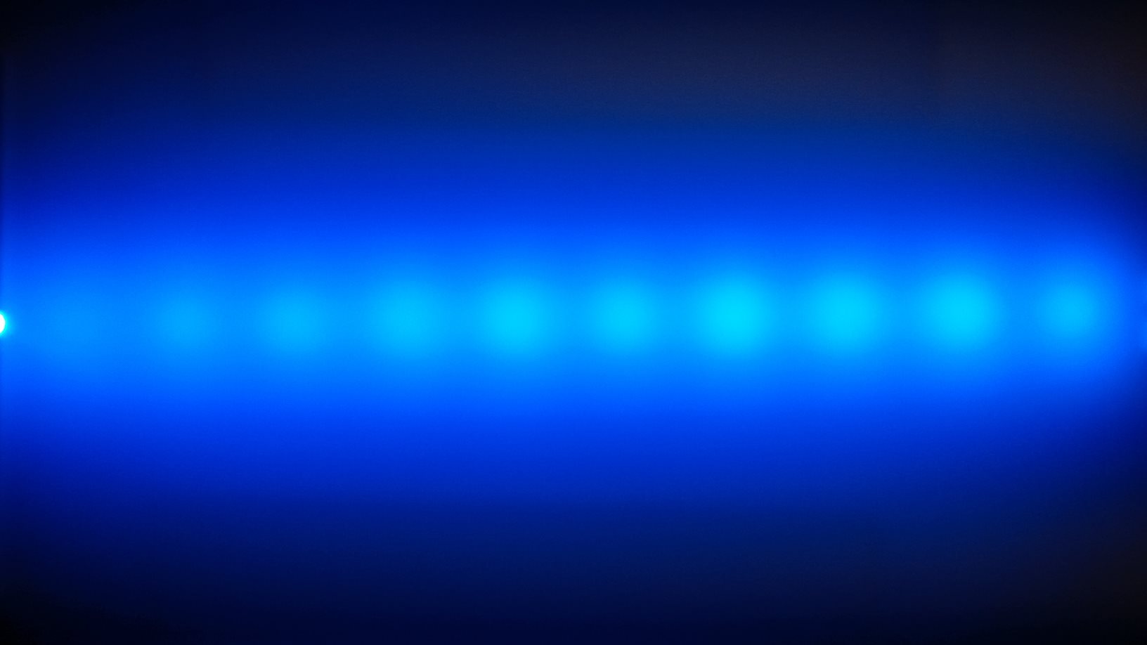

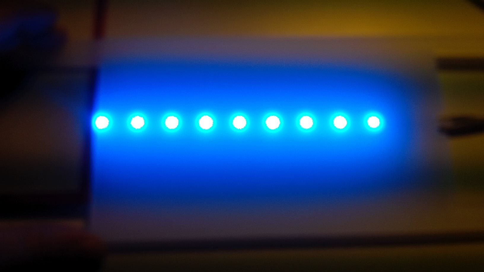

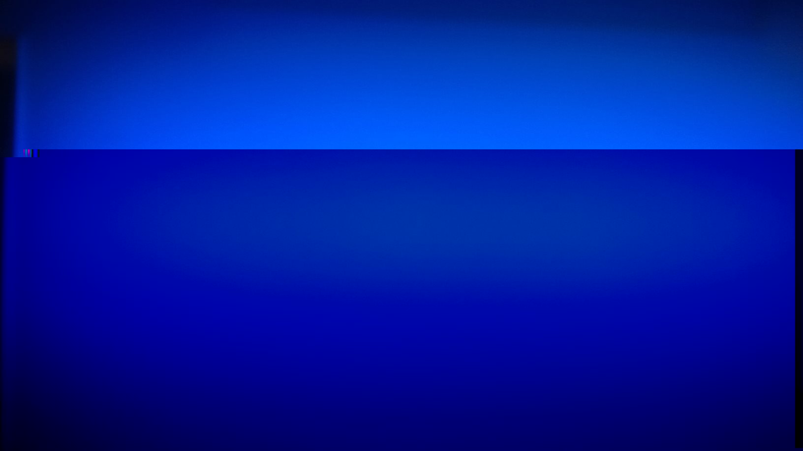

Ums Ausprobieren kommst Du m. E. nicht herum, wenn Du ein zuverlässiges Ergebnis haben willst. Ich kann Dir ein Beispiel geben mit Material, das bei mir hier herumliegt: Lumitronix SuperFlux LED-Leiste in Blau, 60 LEDs/m (das Produkt ist nicht mehr lieferbar, sieht aber genauso aus wie diese weiße Leiste) und beidseitig satiniertes Plexiglas, Stärke 4mm. Der Plexiglas-Typ ist mir nicht bekannt; ist ein Rest, den ich abgreifen konnte. Wenn ich das Teil z. B. unter meiner Schreibtischleuchte aufs Luxmeter lege, sinkt die Anzeige von 600 auf 400 Lux. Die Lichtdurchlässigkeit dürfte also 66% sein.
Hier mal Fotos mit 0, 11 und 28 mm Abstand zwischen LEDs und Plexiglas:
Vielleicht ist das ja als Anhaltspunkt ganz interessant. Aber es gilt nur für diese Kombination von LED-Leiste und Plexiglas. Die 11 und 28 mm haben auch keinen tieferen Sinn, das waren einfach Abstände, die ich mit hier herumliegendem Material herstellen konnte.

Hallo Handkalt,
vielen Dank für deinen Beitrag. Jetzt hab ich schon mal eine ungefähre Vorstellung in welche Richtung das gehen sollte
Nach meiner Vorstellung sollte es so aussehen wie auf deinem letzten Bild.
Ich werde aber eine LED Leiste mit 30 LEDs pro m betreiben und du hast wohl recht, dass ich ein wenig probieren werden muss.
Somit werde ich mir einige verschiedene Stücke Plexiglas mit unterschiedlichen Durchlässigkeiten organisieren und dann werden wir sehen.
Der voraussichtliche Abstand zwischen LED Leiste und Plexiglas wird ca. 5 cm betragen.
