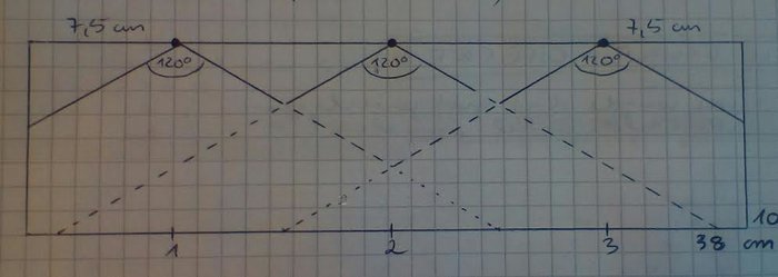

Ich habe daheim ein paar Paletten übereinander gestapelt (ähnlich wie im Bild, nur insgesamt 3 Paletten übereinander).
Die Zwischenräume möchte ich nun illuminieren. Und zwar als Dauerlösung für jeden Abend. Einen habe ich mal stellvertretend skizziert.
Zwischenraum
Zwischenraum
Ich möchte also pro Zwischenraum 3 smd LEDs 3528 verbauen, das macht insgesamt 18 plus 2 an der Seite. Laut Händler kosten 50 Stück 4€, strahlen mit 120° ab und liefern bei einer Temperatur von 2550 bis 2800 K zwischen 4 und 5 Lumen. Weiterhin gibt er 20 mA und 3 - 3,3 V an.
Fragen Europaletten
1) Erscheint euch der Aufbau sinnvoll, wird das Ganze mit 80 bis 100 Lumen gesamt eine angenehme Lichtstärke erreichen, die nicht zu hell ist aber trotzdem gemütliches Licht an den Raum abgibt?
2) Soll ich alle 20 LEDs parallel schalten oder 3erBündel pro Zwischenraum in Reihe mit einem Widerstand und diese 3er dann parallel zueinander?
3) Werden die LEDs zu warm für direkte Montage am Holz?
4) Gehe ich recht der Annahme, dass ich insgesamt auf 400 mA komme und demnach ein Kupferkabel mit 0,14 mm2 Durchmesser hernehmen sollte?

Ich will dich von deinem ambitionierten Projekt nicht abbringen, aber du würdest dir ne ganze Menge Arbeit ersparen, wenn du die Europaletten einfach mit LED-Streifen beleuchtest!
Darüber hinaus, wenn du so eine Frage stellst (Soll ich alle 20 LEDs parallel schalten oder 3erBündel pro Zwischenraum in Reihe mit einem Widerstand und diese 3er dann parallel zueinander?), wäre es sicher nicht verkehrt dir das Leben grad am Anfang leichter zu machen.
Was die Wärme angeht hast du 2 Optionen:
- Du regelst den Strom runter, was zu weniger Wärmeentwicklung führt. Hat den Nachteil, dass die Helligkeit auch runter geht. > Da würde ich nach dem Sweetspot der LEDs suchen, der meist sinnvoller ist als die volle Leistung aus der LED zu kitzeln!
- Du verwendest Aluprofile (oder andere Kühlkörper) um die Temp bei maximaler Leistung im Griff zu behalten.
So kleine SMD LEDs zu löten ist jetzt auch nicht so super leicht, wenn du nicht schon etwas Erfahrung hast.

Das (3er-Pakete ) ist der richtige Ansatz. Was ich noch überlegen würde ist eine Änderung der LEDs. 50 LEDs für 4€ kommt mir ein wenig arg billig vor. Wenn man sich schon so viel Arbeit macht, würde ich schon eher auf Qualität achten. Hier im Shop gibt es z.B. sehr gute Marken LEDs von Nichia: http://www.leds.de/Low-Mid-Power-LEDs/S ... itter.html 10 Stück kosten da allerdings 4€. Aber das sind sie auch wert.
Diese LEDs kann man mit Tiffany-Technik (siehe viewtopic.php?p=184100#p184100 und/oder viewtopic.php?f=31&t=14712 ) gut selbst verarbeiten.

Das ist auch richtig. Aber eine massive 'Stromverschwendung' . Daher ist die 'übliche' Verschaltung die 3er Kette (bei 12V) oder 7er Kette (bei 24V). Wenn Du aber eine Spannungsquelle von sagen wir mal 4.5V oder 5V verwenden würdest, sieht die Sache natürlich anders aus. Dann wäre die (reine) Parallelschaltung das richtige (weil die Spannung auch gar nicht für eine Reihenschaltung reicht).
