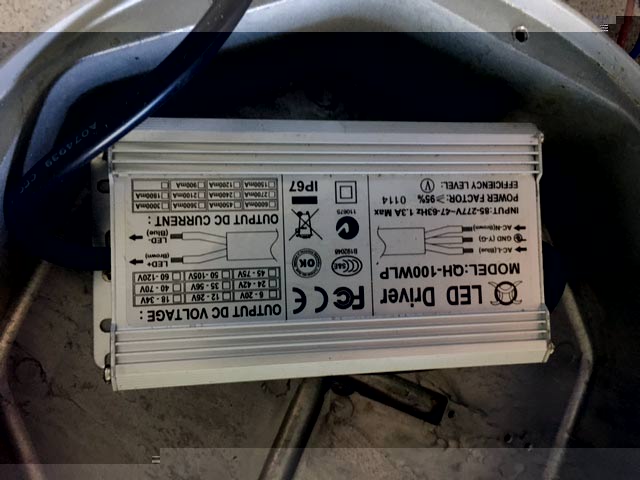

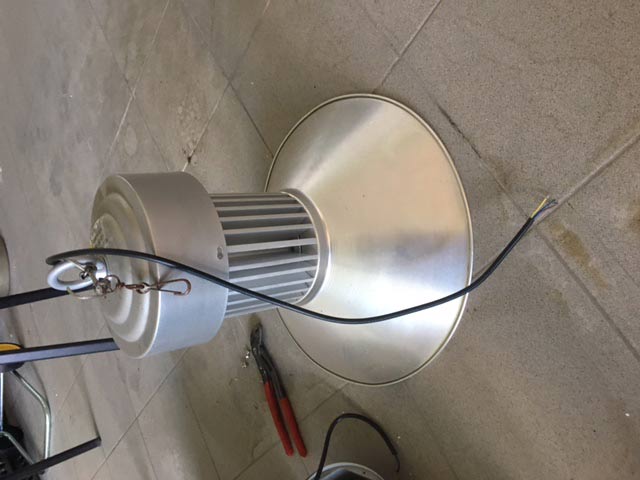

Anbei mal ein paar Bilder
Die Netzteile sind oben in den Lampen drin. Deshalb die Größenbeschränkung.
Die roten Netzteile sind aus einer neueren Lampe die noch funktioniert.
Die silbernen ohne Kennzeichnung sind die nachgelieferten.

Das ist aber zu groß und passt nicht rein. Ich hab schon überlegt das dann halt aus der Lampe zu nehmen und wenn man so will Aufputz zu montieren, Montagemöglichkeit wäre da wohl für. Ich vermute das wäre auch für die Kühlung deutlich besser oder?

auf dem roten Netzteil ist zu erkennen, dass es sich um eine Konstantstromquelle mit 1500mA (1,5A) handelt. Maximale Ausgangsspannung 27-35V.
Demnach benötigst du auch wieder eine 1,5A KSQ. Nur kommst du dann bestimmt auf keine 100W für die Leuchte?!
Ja.
Allerdings! Mit der 3A KSQ würden die LEDs vmtl. in wenigen Minuten durchbrennen. Ich würde eine 1.4A KSQ empfehlen.
Bei den silbernen ohne Kennzeichnung müsste man den Strom nachmessen.

EDIT: Habe die Dimensionen der roten KSQ rausgesucht: 142x37.5x28.5mm
Die Meanwell LPC-60-1400 kommt auf: 162.5x42,5x32mm

in der Lampe mit den roten Netzteilen sind ja zwei Stück davon verbaut. Also 2mal 1500mA
Ich habe jetzt mal das besagt Meanwell Netzteil bestellt. Das müsste ja vom Prinzip richtig sein, oder?
Die zuviele Leistung macht nichts oder?

Das kommt auf die Beschaltung deiner Lampe an. Ich nehme aber stark an, dass die LEDs mit 1500mA bestromt werden und parallel beschaltet sind - dann grillst du die Lampe mit 3A ganz schnell. Ohne weitere Infos kann das aber nicht genau bestimmt werden.

Ich gehe davon aus das in der Lampe zwei LED´s verbaut sind, die von jeweils einem Netzteil mit Strom versorgt werden. Somit benötigst du auch wieder zwei Netzteile mit den gleichen Spezifikationen wie die jetzigen. Oder ein Netzteil mit 1500mA und einem entsprechend größeren Spannungsbereich. Dafür müsstest du aber die LED´s entsprechend neu verkabeln.
Deshalb wäre es nicht schlecht wenn du mal schaust ob in der Lampe wirklich nur eine LED verbaut ist.

ok. Aber die Lampen mit den zwei Netzteilen hab ich nur einmal. und die geht noch.
Die anderen Lampen haben alle jetzt dieses graue Netzteil welches bereits das Austausch Netzteil ist.
Die Leds die da drin verbaut sind haben auch nur jeweils eine Zuleitung + und -

Ja, das spricht eben dafür, dass in deiner Lampe mehrere LEDs verbaut sind. Die beiden roten KSQ haben eine relativ niedrige max. Ausgangsspannung, weswegen vermutlich eben zwei dieser KSQs (1500mA) mit jeweils ein paar LEDs (in Serie) betrieben werden, wobei jede LED eben nur 1500mA abbekommt. Die "neueren" grauen KSQ haben wahrscheinlich eine größere Ausgangsspannung, wodurch die zweite KSQ entfallen kann (und jede LED trotzdem nur 1500mA bekommt).
Die Lampen in die du die vom Händler geschickten Ersatznetzteile eingebaut hast, hatten vermutlich auch nur eine KSQ eingebaut? Oder hast du da schon etwas neu verkabelt (von zwei auf ein Netzteil)?

Zu den silbernen LED-drivern: sieht man auf den Originalen (nicht Bild) ganz sicher keine Kennzeichnung? Auf keinem? Ist manchmal ganz dünn mit Bleistift, gekratzt in den Kästchen.
Wenn nein, ist es wie gehabt wildes rumgestochere. Es sei denn, du misst es aus (Spannung / Strom).
Und auch beim Meanwell LPC (das taugt übrigens was), kannst du nicht sicher sein ob es passt. Weil zuviel Leistung ist eben bei KSQ für die LEDs tödlich.
