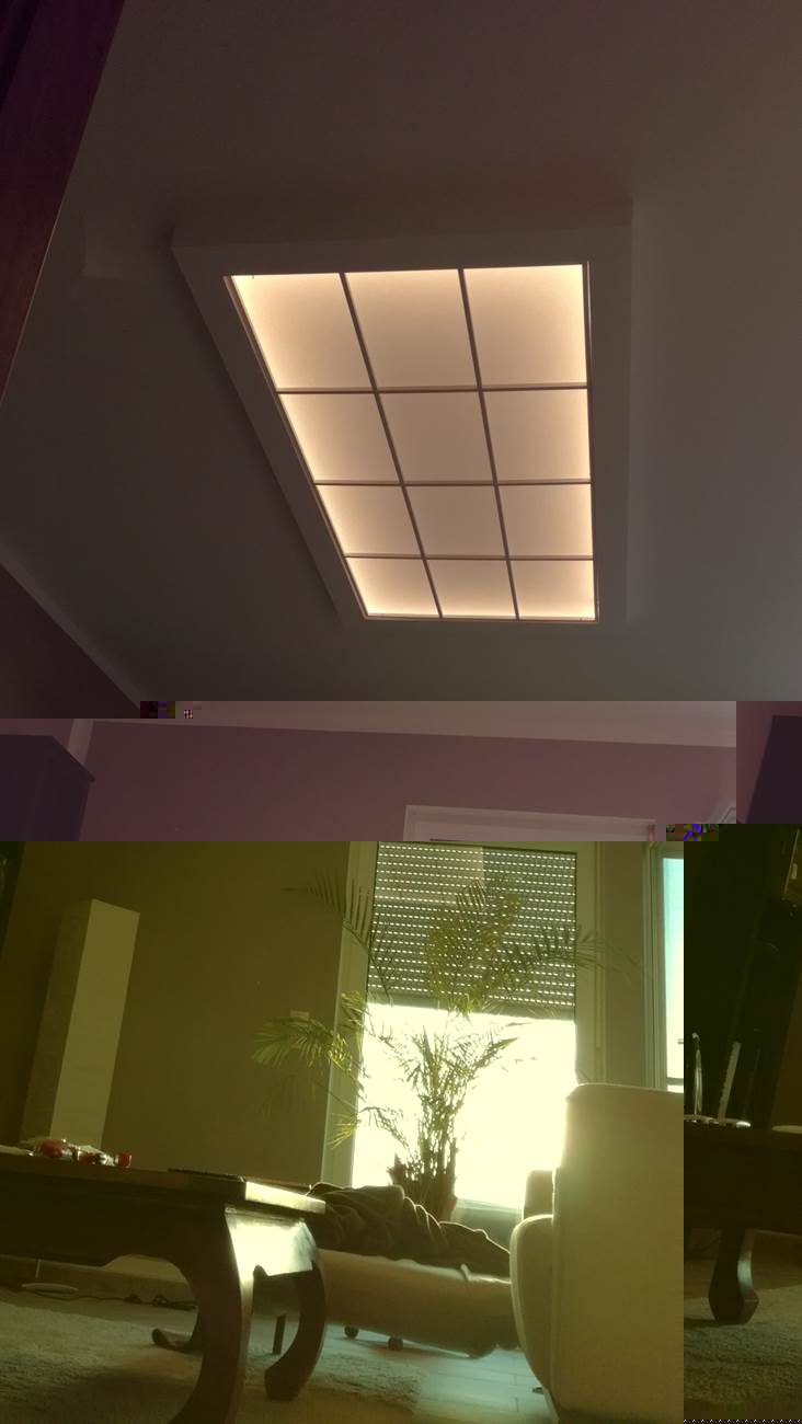

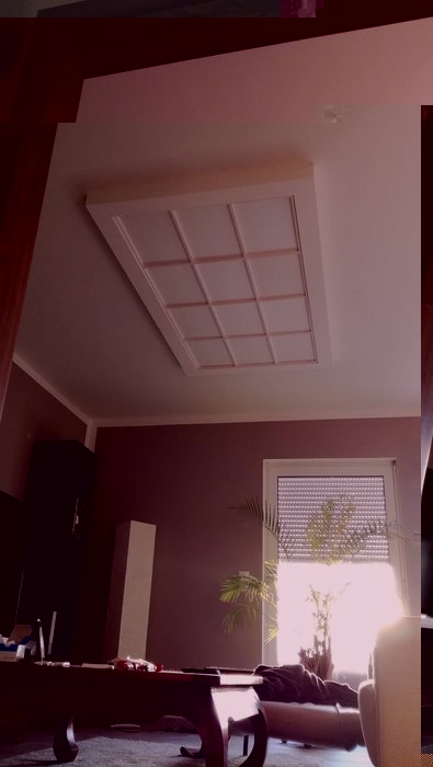

So sieht übrigens die Leuchte aus. Sie hat inzwischen den Platz gewechselt und hängt nun über dem Couchtisch.
Das Kassettenprofil habe ich über 14x14mm-Leisten gefertigt und mit Shiji-Papier bespannt. Trotz anfänglicher Bedenken funktionierte das Aufkleben des Papiers problemlos. Das finale Spannen klappte wunderbar über ein leichtes Besprühen mit einem Wasserzerstäuber, dadurch zieht sich das Papier zusammen und glättet sich perfekt.
Das Kassettenprofil habe ich an den dicken Außenrahmen geschraubt. Dabei rutschte ich bei der letzten Schraube leicht ab und stieß das Papier durch
, also alles wieder runter, das kaputte Feld ausgeschnitten, wieder eingeklebt, gespannt und zu guter Letzt wieder montiert.
