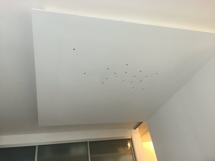

Di, 07.11.17, 22:25
Der Vorbesitzer, der die Konstruktion installieren lies, sprach von einer Lichterkette.
Ist das Foto aufschlussreicher?

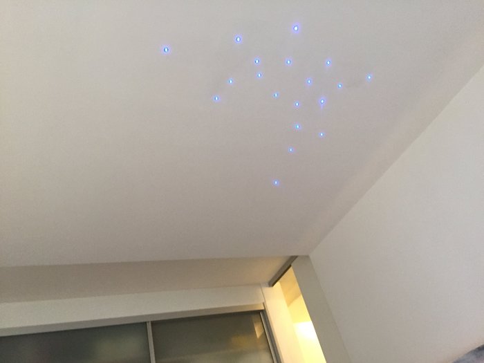

Di, 07.11.17, 22:29
Und dann noch die LEDs im Leuchtenden Zustand:

Ich würde behaupten, das sind Einzel-LEDs. Kannst Du eine Nahaufnahme (möglichst gute Auflösung einer einzelnen LED nicht leuchtend) machen? Solche Einzel-LEDs gibt es in unterschiedlichen Ausführungen (5V, 12V, Konstantstrom...). Ich kann aber nicht versprechen, dass man das vom Foto aus sieht, welche hier verwendet wurden.

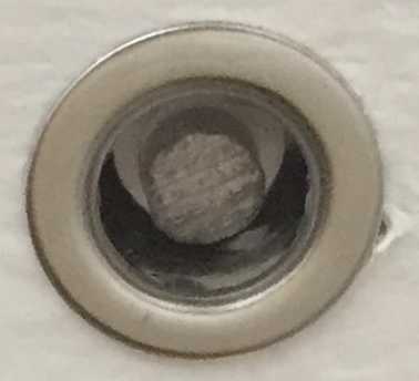

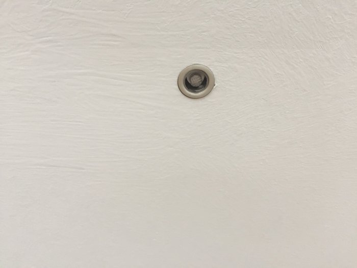

Hallo nochmal,
ich habe jetzt ein Detail Foto. Kannst Du darauf mehr erkennen?

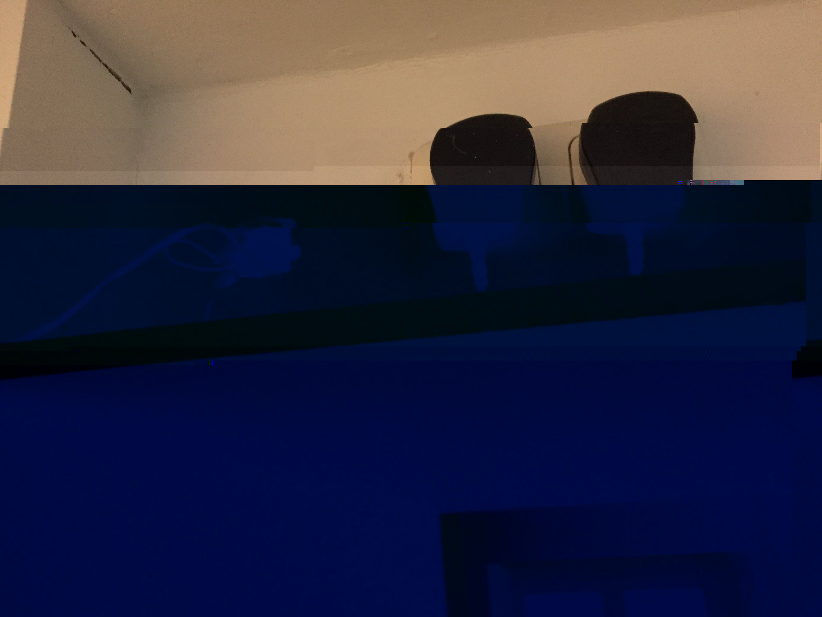

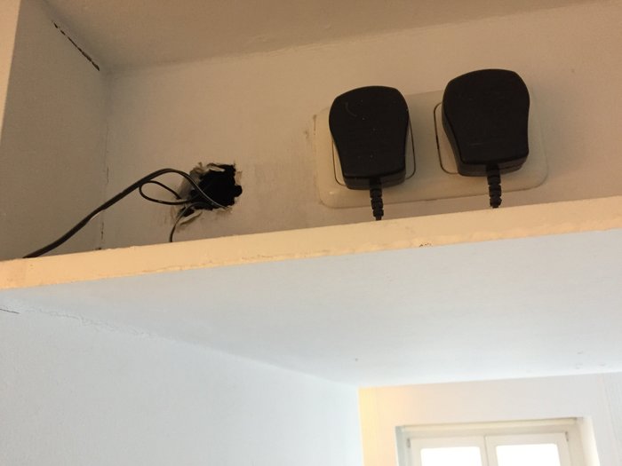

Di, 14.11.17, 22:32
Außerdem habe ich entdeckt, dass an der Seite der abgehängten Decke Steckdosen sind, über die die LEDs offenbar angeschlossen sind.
Ist es vielleicht möglich hier ein Steuerelemt dazwischenzuschalten, um die Farbe zu ändern?
Mi, 15.11.17, 10:25
Auf dem Foto erkenne ich nichts (nicht mal welche Art von LEDs da verbaut sind - eine oder mehrere, SMD oder andere...). Das Foto hat zwar eigentlich eine brauchbare Auflösung (3101 x 2326 Pixel), aber der 'wesentliche' Teil hat nur etwa 300x300 Pixel:
Versuche mal eine Aufnahme mit dem gezeigten Ausschnitt mit 3101 x 2326 Pixel, dann sehe ich vielleicht was brauchbares. Und wie gesagt, wenn man die nicht 'ausbauen' kann, kannst Du sie auch nicht austauschen.
Prinzipiell schon. Aber ob es überhaupt LEDs sind deren Farbe man ändern kann wissen wir ja nicht. Ich halte es aber auch für sehr unwahrscheinlich. Und falls doch, dann müsste man erst mal die 'Verschaltung' der LEDs kennen (parallel oder in Serie). Auch von den Netzteilen (die schwarzen 'Kästen') kann ich nichts erkennen. Gibt es da irgendeine Aufschrift?
