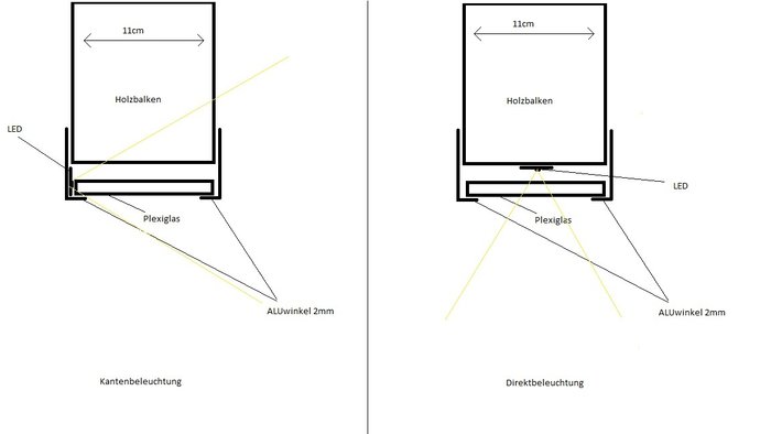

Fr, 15.06.18, 07:16
Es handelst sich um diese LEDS
https://www.as-superstore.at/6100-lumen ... /a-102397/
Hier mal die Skizzen!
Bei der Direktbeleuchtung fehlt noch die Kühlung! Deshalb wär die Kantenbeleuchtung einfacher!
Die Frage bleibt aber noch offen wieviel % Licht man gegenüber der Direktbeleuchtung verliert?!?
Fr, 15.06.18, 08:18
Die Verluste durch ein Plexiglas sind bei einer Direktbeleuchtung höher, da man hierfür blickdichteres Material mit einer geringeren Transmission benötigt, damit die Leds nicht mehr zu erkennen sind. Der Hohlraum (Unterseite des Holzbalken) sowie die Innenflächen der Aluwinkel sollte weiß lackiert werden.
Bei einer Kanteneinspeisung brauchst Du zwischen dem Plexiglas und dem Holzbalken noch eine Reflektionsschicht, damit das Licht, welches in Richtung Holzbalken abgestrahlt wird ebenfalls in den Raum gelangt. Geeignete Materialien: Barytpapier (mit Barium getränktes Papier), weißes Plexiglas, mindestens jedoch eine weiß lackierte Fläche. Einen Abstand zwischen der Reflektionsschicht bis zur transparenten Plexiglasplatte oder bis zum Holzbalken ist nicht erforderlich. Die Reflektionsschicht darf nur aufgelegt werden, nicht jedoch verklebt werden.

Für diese spezielle Anwendung ist Endlighten ungeeignet.
Ich habe selbst schon diverse versandkostenfreie Muster der verschiedenen Endlighten-Produkte in der Größe 20x30 cm bestellt und damit experimentiert.
Bei einseitiger Einspeisung in die Schmalseite (20 cm) erhält man eine gleichmäßig leuchtende Fläche von 20x30 cm. Der Großteil des eingespeisten Lichts tritt jedoch immer noch an den Kanten aus.
Empfehlung von Evonik:
Empfohlene Leuchtstrecke bei beidseitiger Beleuchtung: 600 - 1300 mm
Das entspricht bei einseitiger Einspeisung also 30 bis 65 cm.
In dieser Anwendung beträgt die Länge nur 11 cm. Die Verluste über die Kanten wären hier enorm.
Ich würde hier eher bei Hinterleuchtung von SatinIce bleiben:
https://www.plexiglas-shop.com/DE/de/pl ... u9e6e5cxlh
Bei den hier verwendeten LED-Streifen sollte der Abstand zwischen LEDs und Plexiglas ca. 4 cm betragen.

Fr, 15.06.18, 13:11
Endlighten gibt es auch mit 4mm Dicke. PLEXIGLAS® LED (EndLighten T) Farblos 0E010 SM
Empfohlene Leuchtstrecke bei beidseitiger Beleuchtung: bis 300mm.
Eine 4mm dicke Plexiglasplatte würde aber schlechter zu einem 8mm breiten Ledstreifen passen. Man könnte das Plexiglas aber auf jeder Seite mit 2mm unterfüttern, damit die montierten Leds ihr Licht ins Innere der Platte einleiten können.
Ich bin aber geneigt, Dir zuzustimmen. Einfacher würde es mit einer direkten Beleuchtung.

Nachdem ja jetzt hoffentlich wirklich klar ist, dass Totalreflexion für Endlighten irrelevant ist zurück zum Thema.
ustoni hat geschrieben: Ich würde hier eher bei Hinterleuchtung von SatinIce bleiben:
Ich auch, aber bei 11cm Breite und 4cm Abstand zum Plexiglas würde ich mindestens 3 Stripes parallel anbringen. Ansonsten wird das Panel nicht gleichmäßig sein, sondern man wird deutlich einen hellen Mittelstreifen sehen.
ustoni
Beiträge: 2140
Wohnort: Mechernich
Sa, 16.06.18, 11:37
Für wichtiger halte ich die Vorbereitung des Innenraums der Beleuchtung. Sowohl die Unterseite des Balkens als auch die Innenseiten der Aluwinkel sollten mit einer hochweissen, möglichst hochwertigen Farbe weiß lackiert werden. Alle innenliegenden Flächen sollten möglichst viel Licht reflektieren. Das allein sorgt schon für eine deutlich bessere Lichtverteilung.
Die vorgesehenen LED-Streifen haben bereits einen Abstand von 1,6 cm je Lichtpunkt. Das sollte schon eng genug sein. Wenn man ganz auf Nummer sicher gehen will, kann man 2 Streifen parallel mit einem Versatz von 0,8 cm verlegen. Bereits bei einem Streifen sollte das Auge durch den relativ hohen Lichtstrom von rund 1000 lm/m nicht mehr in der Lage sein, Einzelpunkte oder Helligkeitsunterschiede innerhalb des Plexiglasstreifens wahrzunehmen.
Auf Fotos wird die Struktur immer zu sehen sein, da helfen allerdings auch 3 Streifen nicht. Das liegt einfach an der Funktionsweise von CCD-Chips in Kameras.
Sa, 16.06.18, 11:52
ustoni hat geschrieben: Die vorgesehenen LED-Streifen haben bereits einen Abstand von 1,6 cm je Lichtpunkt. Das sollte schon eng genug sein. Wenn man ganz auf Nummer sicher gehen will, kann man 2 Streifen parallel mit einem Versatz von 0,8 cm verlegen.
Da hast du mich missverstanden: bei 4cm sollten die Lichtpunkte bei 1,6cm Pitch nicht/kaum noch zu sehen sein, richtig. Aber ein heller Lichtstreifen in der Mitte des Plexiglas über die 5m. Die typ. 120° Leuchtwinkel/Abstrahlkegel bedeuten ja nicht, dass die Leuchtdichte sauber homogen ist. Und ja, alles sauber ausweißen sollte man generall machen.
