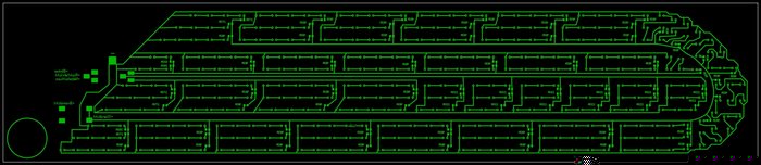

Anbei noch meine Platine dass man versteht was ich mein.. Und Platz für Wiederstände ist auch nicht unbedingt :..

Ich empfehle diese Schaltung nicht.
Erstmal sind 6 in Reihe eine zuviel. An KFZ-Spannung (wegen der Schwankungen) maximal 5 (rote / gelbe) in Reihe. Bei den weißen nur 3.
Eine so hohe Anzahl an LEDs und Lötstellen ist sehr fehleranfällig. Weniger und kräftigere LEDs wären optimaler. Dann sind auch ein Stromregler pro LED-Reihe leichter realisierbar.

1,5Ohm ?? Brauche ich nicht die 60Ohm?
60 Ohm pro Reihe. Macht bei 40 Reihen eben 60 Ohm/40 Reihen = 1.5 Ohm. Ansonsten gilt das was Romiman schon sagte. Ungeregelte LEDs sind auch schon oft an Überspannungen der KFZ Spannung 'gestorben' (da gibt es einige Threads dazu hier im Forum). Besser wäre eine Schutzschaltung (Transildiode und Spannungsregler) aber dann kannst Du eben nur 5 rote/gelbe LEDs in Reihe schalten.

So, 08.07.18, 07:15
Vor jede Reihe einen Wiederstand oder andere möglichkeit..
Widerstand --> ohne e.
was ist sicherer.. ?
Besser ist es vor jede Reihe einen Widerstand einzubauen.
Wenn Du im Raster von 2,54mm arbeitest, kannst Du einen Chip-Widerstand in der Bauform 0805 (0,079 x 0,05 Zoll = 2 x 1,25mm) auf der Leiterbahnenseite zwischen die Drähte von 2 Leds (zum Beispiel zwischen der Kathode von Led1 und der Anode von Led2) montieren.

So, 08.07.18, 13:26
Ich habe jetzt nicht alles kontrolliert, sieht aber ganz gut aus.
Die Leiterbahnen, die Plus + Minus zu den Ledreihen anliefern, solltest Du etwas breiter machen. Hier drüber fließt ein höherer Strom.
Bei den Leds solltest Du nicht das billigste Zeugs kaufen. Da könnte es passieren, dass Du eine 2. oder 3. oder noch schlechtere Sortierung bekommst. Unter Umständen haben die Leds abweichende Vorwärtsspannungen und leuchten dadurch unterschiedlich hell und/oder in abweichenden Farben. Und das sieht dann gar nicht mehr gut aus.
Der Abstrahlwinkel sollte nicht superschmal (nicht 15°, 20° oder 30°) sein, sondern breiter. Dann erkennt man das Licht auch, wenn man etwas schräg zu den Leuchten steht (zum Beispiel ein Fahrradfahrer, der mit seinem Bike nahe am Bürgersteig steht).
