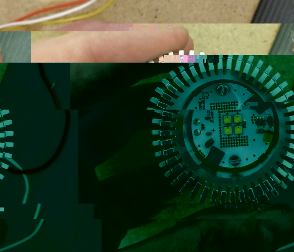

Mi, 15.08.18, 17:23
bei der 1. ist die Elektronik in eine art Kunststoff/Gummi vergossen
bei der 2. ist die Elektronik direkt auf einer Platine mit den LEDs
die 3. ist verklebt/verpresst, die bekomme ich überhaupt nicht zerlegt ohne sie kaputt zu machen

Die Alternative mit 4 Einzel-LEDs macht zumindest den Treiber einfacher, da er nur Step-down machen muss. Was steht denn auf dem 5-poligen IC?
Der PowerLine-LED Treiber aus dem link sollte funktionieren, ist aber ein linearer Treiber. Bei 24V Betrieb und 17,5V / 280mA verheizt er etwa 1,8W, deshalb auch der Kühlkörper und die Größe.
Mal als Idee in die Runde: Würde es funktionieren, einen MW-LDB zu verwenden. Das 24V-PWM Signal zusätzlich über eine Spannungsteiler auf den Dim-Eingang gelegt, um damit den Ausgang mit dem COB zu dimmen? Klar, die 24V-PWM müssten noch mit Kondensator etwas geglättet werden für den Power-Eingang des LDBs.

Oder eine Eingangsspule (mit 220µH)? Das würde eventuell den zweiten schwarzen Block erklären.
