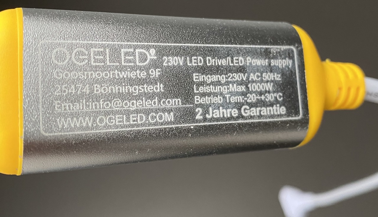

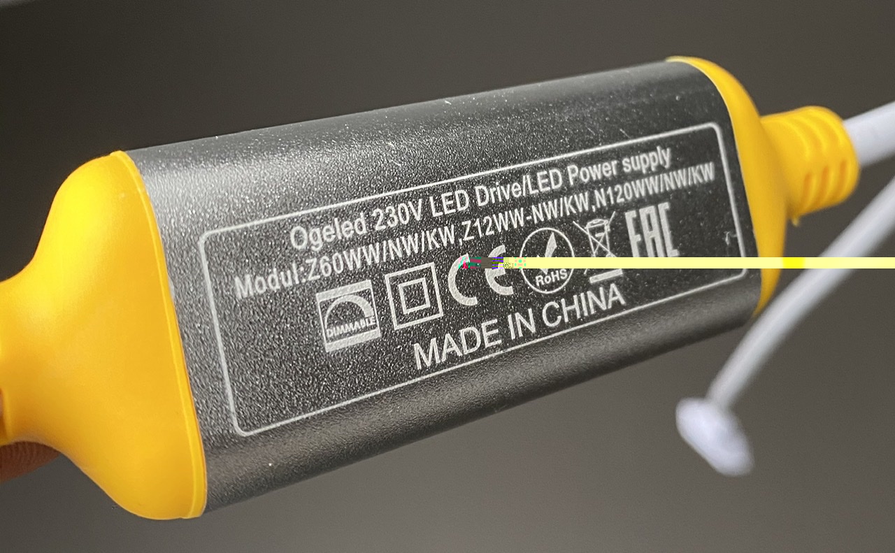

Also die LED-Streifen haben laut Hersteller einen Gleichrichter im Anschlusskabel (siehe Foto). Ein leichtes Flimmern gibt es schon. Kann ich den Gleichrichter auch gegen einen besseren austauschen oder ist das nicht ratsam?
Di, 14.01.20, 15:58
Nein. Du weißt nicht, was da noch drin ist. Aber mit Gleichrichter flimmert es wenigstens mit 100 Hz und nicht mit 50Hz. Um das Flimmern zu vermeiden wäre eine Siebung mit einer entsprechenden Kapazität nötig. Die erhöht aber die Spannung was entweder durch eine entsprechende Regelung aufgehoben werden müsste oder die angeschlossenen LEDs müssten für diese höhere Spannung spezifiziert sein.
