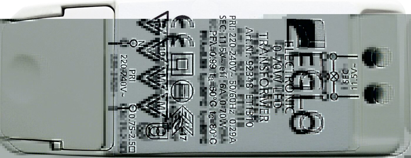

Dieser hier:
Eglo Trafo.jpg (102.02 KiB) 5651 mal betrachtet
Hab aber gesehen, dass der AC hat, hab gelesen dass DC besser sei...
überdimensioniert stimmt natürlich, hab aber auch gelesen dass einige 3W LED Spots mit einem 20W Netzgerät nu geflackert haben. Ein bisschen mehr Leistung ist nicht verkehrt, denke ich :)
Mo, 09.03.20, 14:36
...dass der AC hat, hab gelesen dass DC besser sei...
Kann man so nicht sagen. Hängt vom LED-Leuchtmittel ab. Wie oben gesagt, gibt es solche die mit DC gut laufen, aber andere (ich glaube es waren Philipps) die nur mit Hochfrequenz AC (das ist genau das, was der Eglo Trafo liefert) funktionieren...
