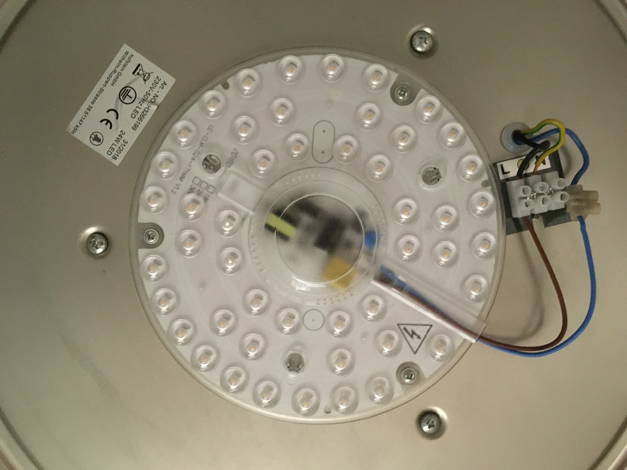

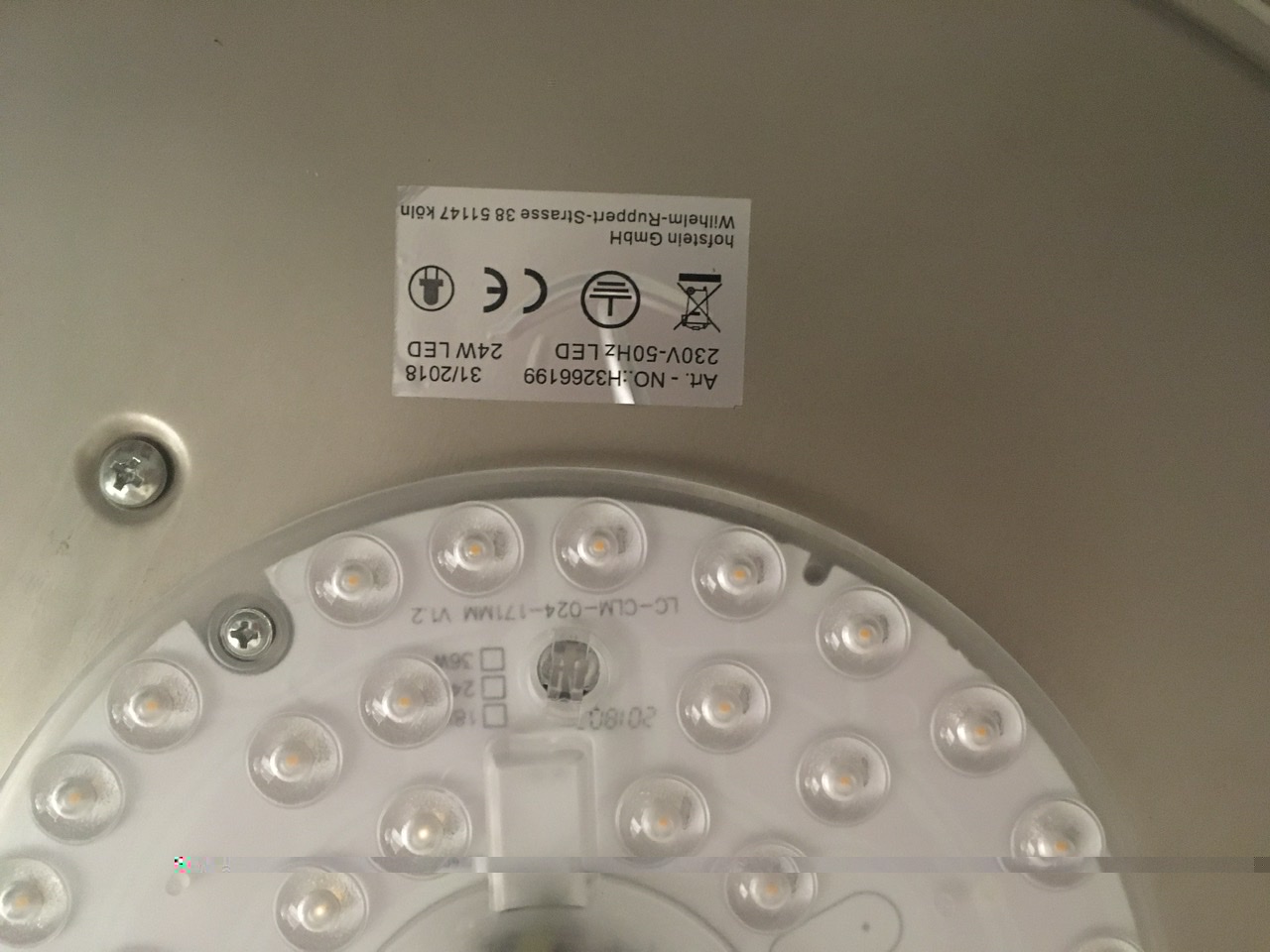

Liebe Leute, ich habe 2 Deckenlampen (Foto 1) im Bad, die nach nicht mal einem Jahr kurz nacheinander ausstiegen. Betätige ich den Lichtschalter, seh ich es noch zart aufflackern, aber die Lampen bleiben dunkel... die LED‘s sind nach Angaben des Herstellers Hofstein fest verbaut und nicht austauschbar.
Nach ein wenig Recherche tippe ich auf den vorgeschalteten LED Treiber als Quelle des Übels ( ich sag nur geplante Obsoleszenz, zum Kotzen). Der scheint da irgendwo integriert zu sein!? (Foto 2)
Sind meine Lampen noch irgendwie zu retten?
danke und Gruß
Bere

Hallo Bere,
Die Fotos sind dermaßen schlecht, dass ich ehrlich gesagt nichts erkenne. Die brauchen wir mit (mindestens) 10 facher Auflösung. 320x240 Pixel ist die Qualität von einer Handykamera vor rund 20 Jahren...
Ja als ich den Beitrag geschrieben habe, konnte ich die original Bilder nicht hochladen, da sie immer zu groß waren.
Ich versuche es einfach nochmal mit einer anderen Größe.

Der transparente Plastikdeckel auf der Ledplatine stört.
Sicherung aus. Die 3 Schrauben entfernen und den Plastikdeckel abnehmen. Anschließend noch ein Foto des Ledtreiber machen (und nur den Ledtreiber, das Teil in der Mitte. Und schön groß. Die montierten Leds sind erst einmal unwichtig).

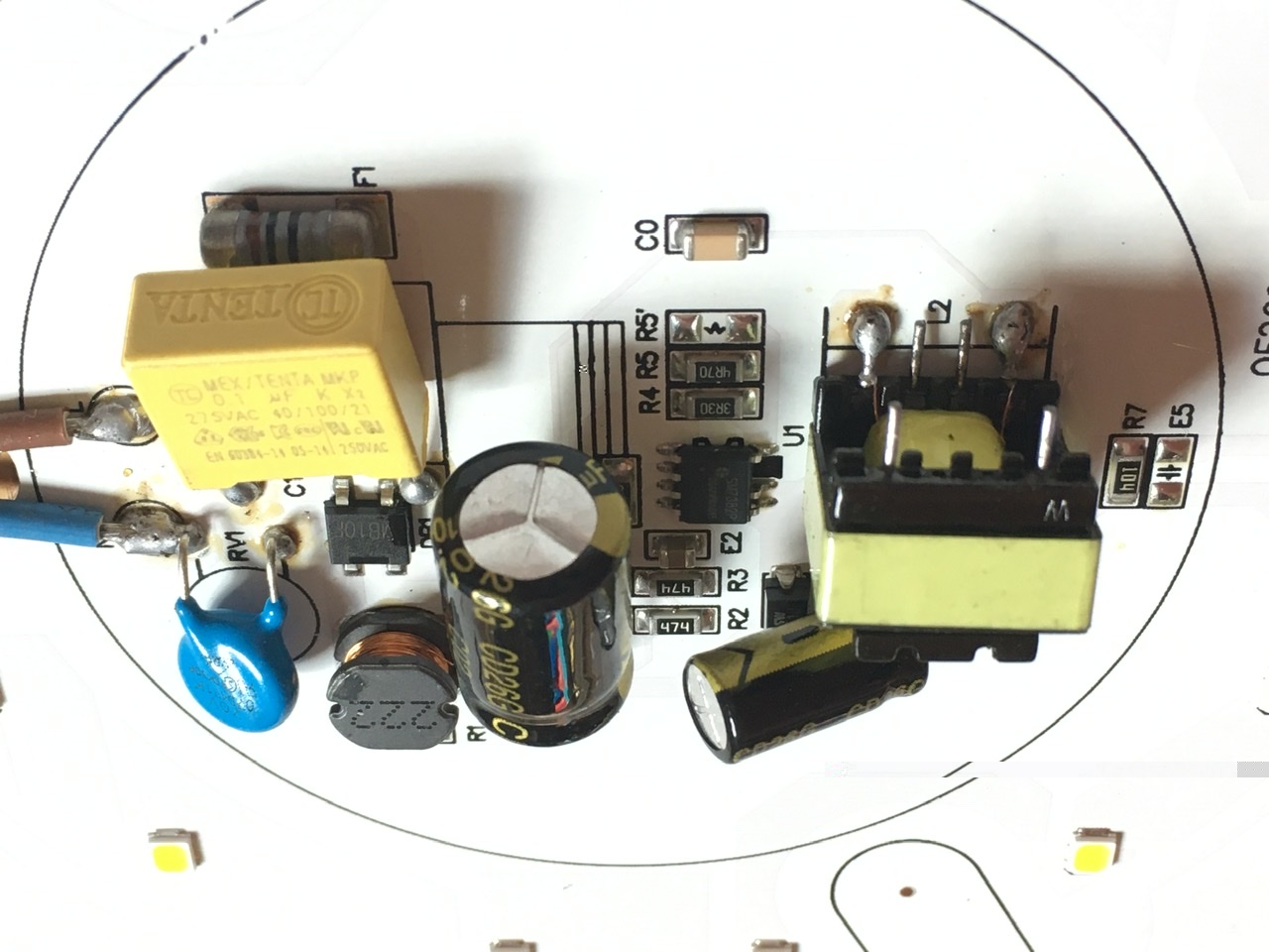

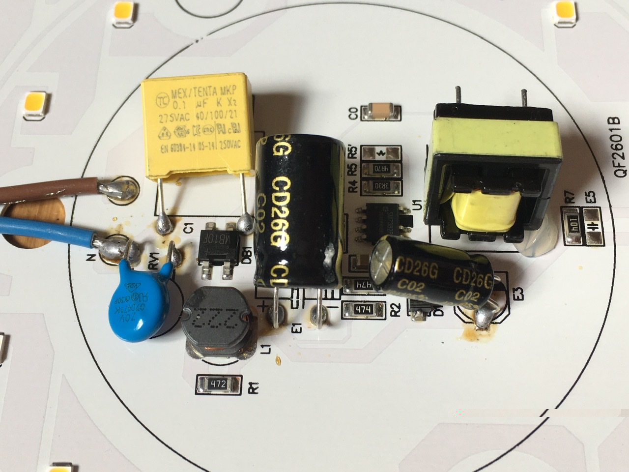

Buddhamilch,
Hier die Fotos.
Danke euch!
Bere
Hier die Fotos.
Danke euch!
Bere

An den Bauteilen auf der Platine sehe ich nichts, was defekt sein könnte.
Falls der Sicherungswiderstand (F1) defekt ist, dürfte die Lampe auch nicht aufblitzen.
Da sie es aber doch tut, muss etwas anderes defekt sein.
Falls ich richtig gelesen hab, ist das IC ein SM7382P.
Hersteller: Linkage (China)
Datenblatt: SM7382P (Schriftpaket für Acrobat Reader erforderlich, ignorieren.)
Laut Datenblatt beträgt der max. Strom
Imax = 600mA / Rcs
Rcs sind die parallel geschalteten Widerstände R4 + R5.
Rges = 1/ (1/R4 + 1/R5)
Rges = 1/ (1/3,3 + 1/4,7)
Rges = 1/ (0,303 + 0,213)
Rges = 1 / 0,516
Rges = 1,938 Ohm
Imax = 600mA / 1,938 Ohm = 309,597 --> gerundet 310mA.
Falls die 24 Watt Leistung (siehe Typenschild in der Lampe) korrekt sind, würde die Vorwärtsspannung (Summe aller Leds in Reihe)
24W / 0,31A = ca. 77,4V
betragen.
Gezählt habe ich 48 Leds.
Bei einer Vorwärtsspannung je Led von ca. 3V wären rechnerisch
77,4V / ca. 3V = max. 25 Leds in Reihe geschaltet.
Da ich nur 48 Leds gezählt habe werden es 2 Stränge parallel a 24 Leds in Reihe sein.
Der Strom durch jeden Strang beträgt die Hälfte von max. 310mA = max. 155mA.
Bringt uns das weiter?

Buddhamilch, vielen Dank für deine Mühe!
Beide Lampen haben den gleichen Verlauf genommen, ich werde die andere auch mal abschrauben, vielleicht fällt mir noch etwas auf.
Ansonsten suche ich gerade nach diesem Panel als Ersatz, sodass wenigstens die Lampengehäuse bleiben können. Leiden bin ich noch nicht fündig geworden.
Danke und Gruß
Bere
