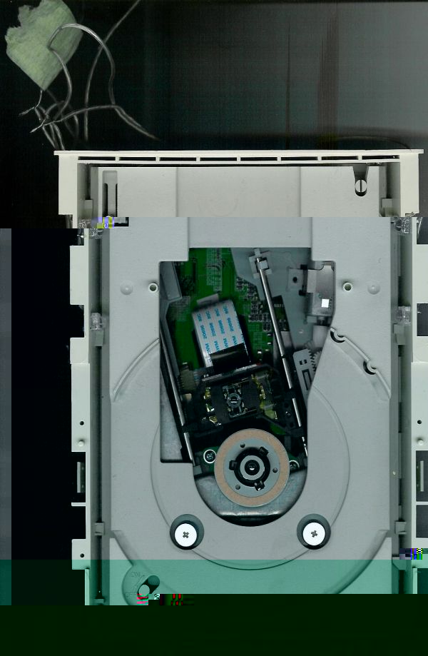

Hier seht ihr das Laufwerk welches ich bearbeiten möchte
Also schnappt ihr euch einen Schraubenzieher und öffnet alle Schrauben die ihr finden könnte und versucht das Laufwerk zu öffnen. Müsste mit etwas Gewalt zu schaffen sein, aber nicht alzu dolle dran rumreißen..... .

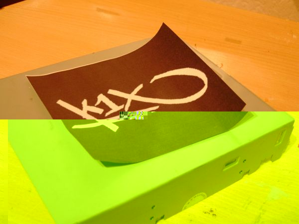

Hier seht ihr mein Motiv welches ich später dann einmal auf meinem Laufwerk haben möchte
Dieses klebt ihr dann an die gewünschte Position Achtung: An der Unterseite des Deckels befindet sich eine Plastikscheibe welche ihr nicht entfernen solltet wenn ihr wollt das euer Laufwerk noch funktioniert!!

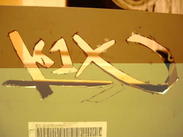

Nun nehmt ihr euren Drehmel/Stichsäge, je nach dem was ihr eben verwenden wollt ( Man muss dazu sagen das es oft Drehmelklone, wie auch meiner, bei Aldi schon für 13€ mit Zubehör zu kaufen gibt und den kann man immmer mal gebrauchen) Wenn ihr schmale stellen herraussägen möchtet dann schneidet am besten nur die Seiten ein und brecht es dann einfach nur herraus (ist auf dem Bild schlecht zu sehen, da die Cam nicht die beste ist aber ihr müsst euch mit zufrieden geben :D )
So (oder so ähnlich) sollte es dann aussehen, die paar Kratzer kann man wegschleifen und übermalen
:lol:
Danach gehts ans Schleifen. (Die Kanten nicht vergessen)
Verwendet für die großen Flächen ein möglichst Feinkörniges Schleifpapier.

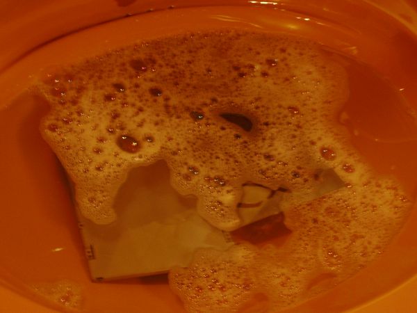

Dann gönnt ihr euren gesamten Blechteilen die ihr lackieren möchtet ersteinmal ein Bad mit Spülmittel damit alles schön sauber wird und ab damit auf die Heizung
So dann geht ihr in einen warmen Raum (obwohl ich eigentlich einen Ort draußen bevorzugen würde bin ich in unsere Heizung gegangen , da es dort schön warm ist :D )
  • Allgemeine Regeln im Umgang mit Sprühdosen:
    -kräftig schütteln
    -Kreuzförmig auftragen also erst waagerecht dann senkrecht drüber
    -ca. 20cm Abstand halten
Nach 4 Schichten Farbe sollte es eigentlich reichen, zwar würde ich jetzt noch ca. 2 Schichten Klarlack auftragen allerdings ist dieser verschwunden bzw. leer...

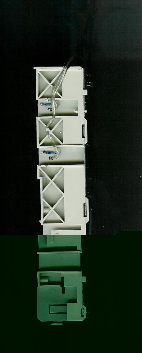

Während des Trocknens sollte ihr euch nun Gedanken über die Position und die Verkabelung eurer LED´s machen
Ich habe das folgendermaßen gelöst:
Zusätzlich klebt ihr noch ein Stück Overheadfolie auf den Ausschnitt der Unterseite eurer Oberseite :D als Staubschutz.
