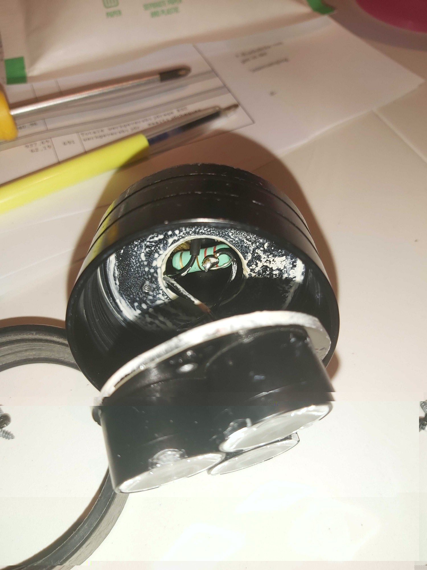

habs mal zerlegt
Lampen demontiert-1.jpg (22.77 KiB) 21355 mal betrachtet

Viel Elektronik is da nicht drin

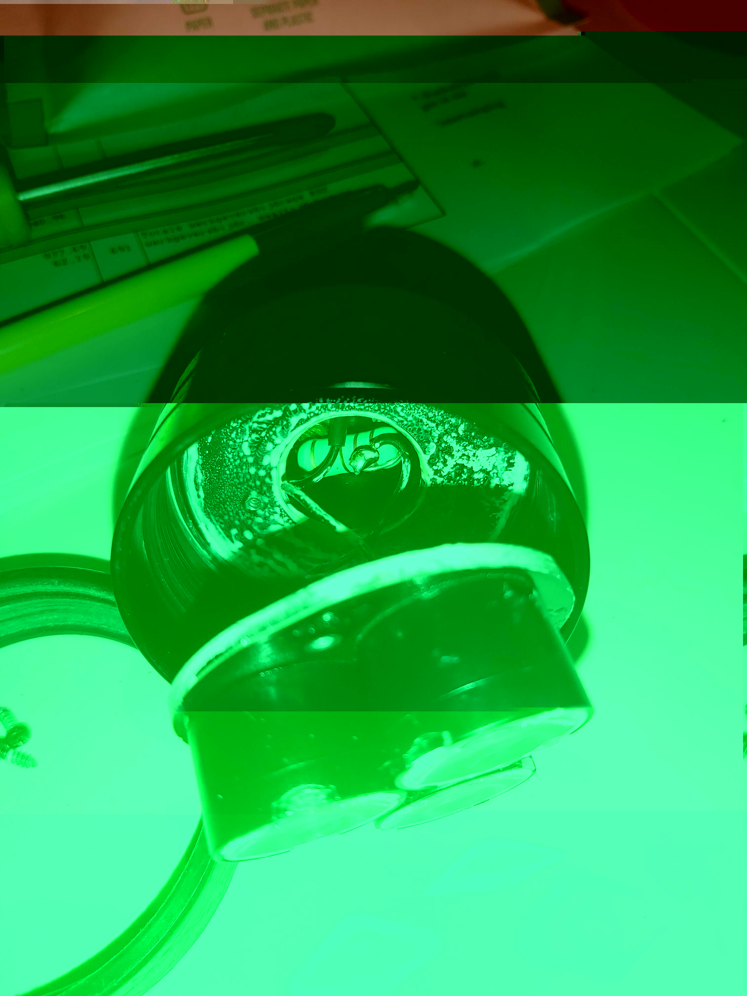

Fr, 12.06.20, 23:20
Ich sehe gar nichts. Die Bilder sind viel zu klein. Mach diese mal größer.
Die unwichtigen Sachen, wie den Wohnzimmertisch, die Couch und die Schränke kannst Du weglassen.
Interessant ist nur der Bereich um den Widerstand (falls dort was zu sehen ist).

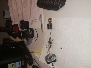

nur dieser Kondensator sonst nix

das ist besser
hab den Wiederstanstand mal gemessen 6,3 Ø und 17,xx mm
