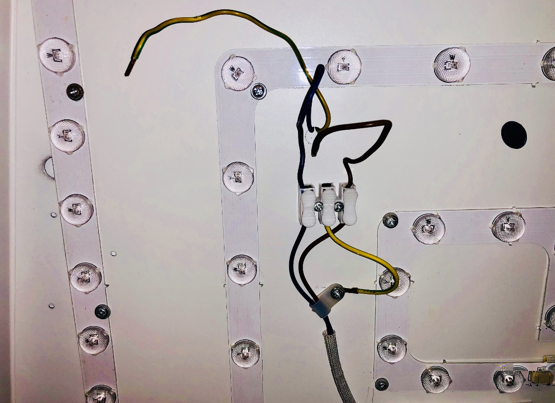

Ich habe eine LED Deckenleuchte (ohne Fernbedienung) erworben und nach Anleitung angeschlossen.
Die Deckenleuchte unterstützt 3 Farben (helles Warmweiß, Weiß und Kaltweiß). Nach der Installation habe ich den Schalter betätigt und die Leuchte sprang anfangs auf Warmweiß um - ausgeschaltet/angeschaltet auf Weiß - erneut ausgeschaltet/angeschaltet auf Kaltweiss was mich anfangs nicht störte und ich mir dachte ich könnte somit die Farbe je nach meinen Wünschen einstellen. Jetzt begleitet mich allerdings das Problem, dass:
A: die Led nur noch Kaltweiss anzeigt
B: ein switchen wie vorher durch an und ausschalten (Weiß/Warmweiß) nicht mehr möglich ist und die LED außerhalb Kaltweiß nur noch ganz leicht dimmen (Kaum Licht).
C: der Kaltweißmodus erst nach ca.10min die Leuchte aus ist erreicht werden kann.
Ich bin wirklich verzweifelt und weiß nicht wie man das Problem genau lösen kann.
Produkt habe ich bei 3/2/1 erworben und Link könnte ich beifügen wenn es ok ist.
Ein Foto vom Trafo habe ich mal beigefügt.
Ist die Leuchte defekt oder ist der Anschluss falsch?

Di, 14.07.20, 14:50
Gibt es denn die Möglichkeit eine Universal Fernbedienung anzuschließen/koppeln?
Ja, rein theoretisch schon. Aber dafür bräuchtest Du eine funktionierende passende Fernbedienung um die Universal Fernbedienung 'anzulernen'. Oder Du müsstest Das Protokoll der Fernbedienung kennen. Ich glaube aber nicht, das man das irgendwo findet.
ABER: Ich sehe nirgends einen Empfänger. Ich glaube nicht, dass da eine Fernbedienbarkeit vorgesehen ist (sonst würde auf dem Treiber irgendwas wie IR oder RF drauf stehen). Wenn es die Lampe auch mit Fernbedienung gibt, ist das bestimmt auch ein anderer LED Treiber (mit Empfänger) verbaut.
Ich würde auch versuchen die Lampe als defekt zurückzuschicken. Wenn anfangs das Umschalten per mehrfachem Ein/Aus funktioniert hat und jetzt nicht mehr, dann ist das ein Defekt.

Mi, 15.07.20, 11:44
Ich würde sagen, deine bestellte Version ist als "Slave" gedacht, und funktioniert richtig nur wenn du eine zweite mit FB hast. Da steht zwar "Ohne Fernbedienung ist nicht Dimmbar !!!", müsste aber heißen " ist ohne Fernbedienung nicht bedienbar !!!"
Dass bzw. welche unterscheidliche Farben beim Anschalten zeigt, beruht auf Zufall
