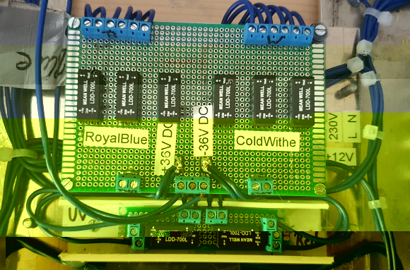

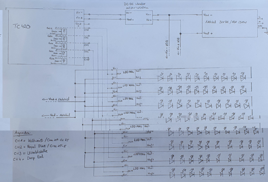

Jetzt habe ich den Schaltplan fertig, habe auch och ein paar Bilder von der Platine, Netzteil und dem TC420 angehängt
Ich hoffe du kannst mir bei meinem Problem helfen bin echt am Verzweifeln eigentlich hab ich alles so gemacht wie bei TC420.Net beschrieben ist aber bei mir will es nicht funktionieren.

Sieht alles richtig aus. Möglicherweise hat es wirklich mit der PWM Frequenz zu tun (siehe: viewtopic.php?p=226808#p226808 ). Idealerweise solltest Du selbige messen. Geht natürlich mit einem Oszi, zur Not aber auch mit der Soundkarte, Audacity, ein paar Widerständen und einer 1.5V Batterie.
2 Tests: Das TC420 erst mal solo testen. Also alle Verbindungen zu den LDDs trennen, am V+ Output und einem Kanal einen 12V LED Streifen (oder zur Not auch eine 12V Glühbirne) anschließen und testen ob das TC420 vernünftig arbeitet.
Dann so testen, dass am entsprechenden Output auch definitiv 0% eingestellt sind (mit Glühbirne ist das schwierig - mit LED sieht man auch 0.1% noch sehr deutlich). Verbraucher abklemmen und den Dimm-Eingang eines LDDs mit diesem Kanal verbinden. Dann darf der nicht ausgehen (weil ja der Mosfet im TC420 dann dauerhaft hochohmig ist - das entspricht 100% im invertierten Zustand). Falls die LDD doch aus geht, stimmt irgendwas nicht (Masse-Potential nicht einheitlich o.ä.)...
