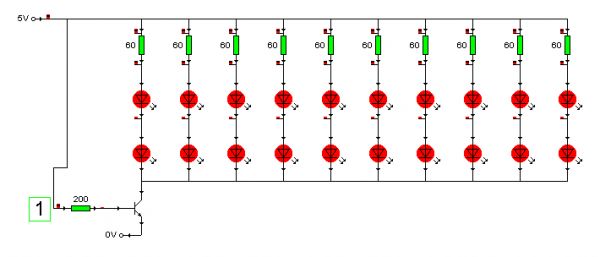

Zur Verdeutlichung noch ein Bild:
Sobald 5 Volt an der 1 sprich am Basis-Pin anliegt, schaltet der Transistor und die Leds leuchten, im Bild Basis-Pin mit 5 Volt verbunden:
Den Ausgang deines Microcontrollers hängst du an der 1 im Bild (sprich vor an dem Widerstand des Basis-Pin des Transistors). Dann sieht es so aus:
Bitte denke daran, dass du andere Widerstände verwenden musst und zwar angepasst an deine Leds!

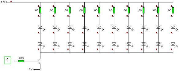

so hat jetzt geklappt, schon dumm wenn man nicht drauf achtet, ob nen jpg ist oder bmp... und dann klappt dass auch nicht mit der Hochladen-Funktion, najo also hier der Schaltplan:
Und so möchte ich das haben, der Sinn ist halt der, das ich später mehrere diese Cluster habe und somit mit ner geringeren Anzahl von Ausgängen vom Mikrocontroller mehr diese 2er Cluster einzeln ansteuern kann!
Ist denn diese Schaltung wenigstens soweit korrekt ^^ Oder würdet ihr das anders machen?
danke schon mal für die Antworten!
lg, Ferdi
Do, 14.12.06, 23:00
Guck Dir mal die beiden Transistoren an! Wenn Du dort mit + arbeiten willst, musst Du sie Umdrehen (PNP)!
