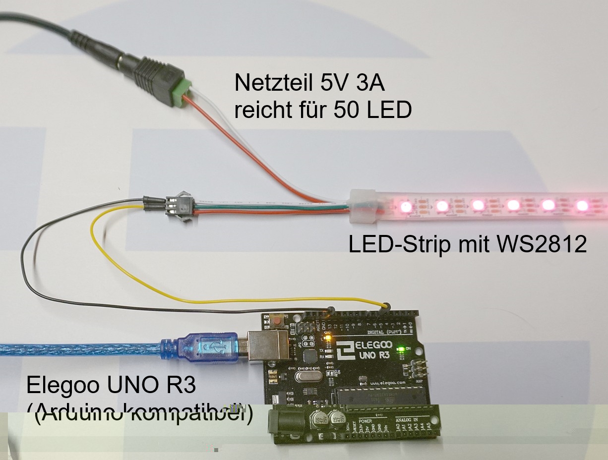

Ich bring mal hier einen Vorschlag, der mit einem WS2812 Strip funktioniert:
Das Netzteil könnte genau so gut eine Powerbank mit 5V sein.
Die Ansteuerung im Elegoo erfolgt per '#include <Adafruit_NeoPixel.h'
Beispiel Sketche gibt es genügend. Muss man halt auf die eigenen Erfordernisse anpassen.

Mi, 07.04.21, 08:00
Besten Dank für dieses Bild

Ich werde erstmal mit W2812 ausprobieren, muss der UNO auch mit Strom gespeist werden?
BMK
Beiträge: 193
Do, 08.04.21, 12:12
Nomad hat geschrieben: Do, 08.04.21, 08:05 Ich werde erstmal mit W2812 ausprobieren, muss der UNO auch mit Strom gespeist werden?
Ja. In meiner Anwendung habe ich die 5V vom Netzteil an den UNO angeschlossen,
und zwar an der unteren Leiste, wo 'Power' steht, an den +5V Pin. Daneben ist dann GND.

Sa, 10.04.21, 12:59
Hab alles angeschlossen, kleines Programm auf den Elegoo geschickt, das einzige was er macht, kein Licht auf dem Strip.
Die Power Lampe leuchtet und eine Orange die flackert, mal aus ist oder ganz schwach leuchtet.
Kann es sein das der Elegoo defekt ist?
Sa, 10.04.21, 17:43
Erst mal mit einem einfachen Blinkprogram testen
Spannungen nachmessen ist auch immer hilfreich.
Ob der Takt stimmt, lässt sich ohne Oszi aber nicht feststellen.
