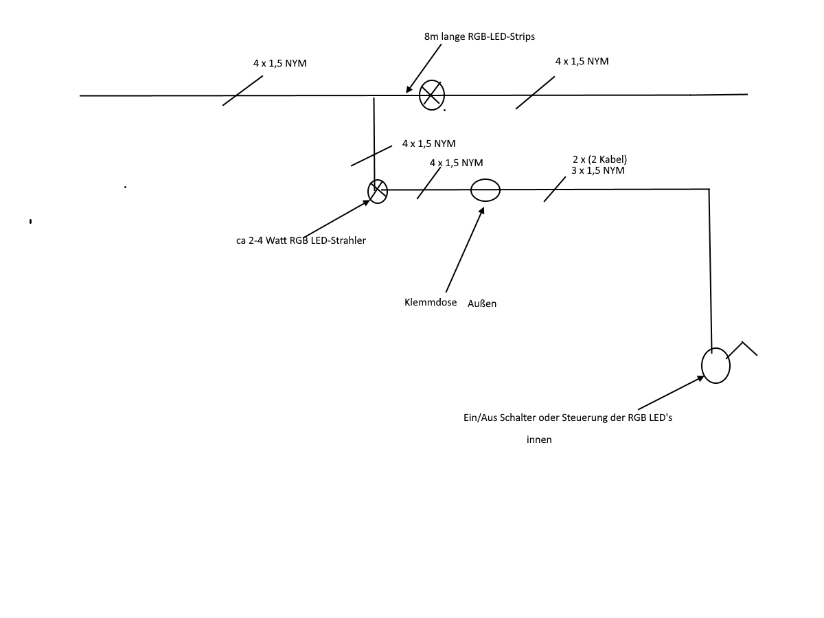

ich stehe gerade vor der Installation einer LED-Schaltung auf meiner Terrasse.
wie im Anhang ersichtlich soll diese aus
1 x ca 8m langen RGB-LED-Strip
und
1 x RGB- Strahler (ca 2-4 watt)
bestehen.
Beide (Strahler und Strip) sollen dabei verbunden sein und über einen Schalter bzw. einen LED-Regler gesteuert werden.
Zu dem LED-Strip und dem Strahler wurden bereits ein 4 x 1,5 NYM verlegt.
Das 4 x 1,5 wurde im Außenbereich (wetter geschützt) in eine Abzweigdose verlegt
von dort aus gehen
2 x (3 x 1,5 NYM) Kabel in den Innenbereich zu 2 schalterdosen (ich habe im Außenbereich noch eine weitere Lampe die dort geschaltet werden soll (dafür würde ich 2 Drähte benötigen, ich hätte somit auch noch am inneren schalter 4 Drähte zur Verfügung)
Im Innenbereich kann ich keinen Trafo installieren (Platzmangel)
im Außenbereich ist dies möglich
Frage:
Kann ich die 8m RGB-Leiste mit dem Strahler koppeln ?
wenn ich die Teile (Strahler und RGB-Strips einzeln kaufe, auf was muss ich achten und wie berechne ich den richtigen Trafo?
an welcher Stelle kann ich die RGB-Steuerung einbauen?
Grüße und Danke für Eure Hilfe
Jürgen
So, 22.08.21, 22:29
Ja. Wenn sie die gleiche Spannung verwenden (i.a. 12V oder 24V)
Gleiche Spannung.
Der Trafo muss ebenfalls die gleiche passende Spannung haben und von der Leistung her Strahler und RGB-Strips versorgen können (also mind. die Summe der Einzelleistungen).
zwischen Trafo und Streifen (oder Strahler - je nachdem was näher am Trafo ist)
P.S. Die Zeichnung kapiere ich nicht...
